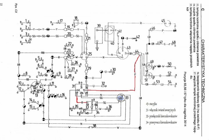

Witam, mam problem z kierunkowskazami w ursusie 3512. Po włączeniu kierunkowskazu przerywacz pyka a lampy nie świecą. To co udało mi się ustalić zaznaczyłem na schemacie, czerwonym kolorem oznaczyłem gdzie jest napięcie. I teraz mam pytanie czy na przełączniku kierunkowskazów (schemat 49a zaznaczony na niebiesko) powinno być napięcie (jak np w c360)? Bo u mnie na żadnym pinie nie ma i co dziwnego podczas sprawdzania żarówka (przełącznik kierunkowskazów w pozycji wyłączone) po dotknięciu do pinu 49a (zaznaczony na niebiesko) odzywa się przerywacz.
