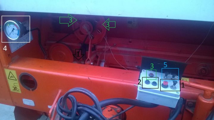

  2. Witam Miałem prase sipma z-279/1 (mam teraz new holland 648) miałem w niej kilka ulepszeń i chałęm się z nimi podzielić na forum (zobacz zdjęcie) 1.Elektryczne podawanie sznurka za pomocą przcisku lub włącznika po stonie panelu sterowania a w prasie silniczek od wyczieraczek 2.Kontrolki otwarcia komory zaświecała się po otwarciu komory ok 2 cm a druga 4cm 3.kontrolka migała gdy balot się owijał sznurkiem 4.Zmana położenia zegara ciśnienia 5.Dodatkowe oświetlenie podbieracza/aparatu i tyłu prasy 6.płaskownik miedzy walcami wykonany z kawałka szyny 7.Zwiekszenie wydajności i zgniotu (ok 5-10 balotów i większy ciężar beli) po przez modernizacje trybu ( https://sklep.sipma.pl/index.php/product/list/id_category/1030/type/short/sort_by/numer_na_rys/sort_order/asc/page/4/producer_filter numer 71) czyli zmiejszenie ilości zębów o 2-3 moge zrobić taki tryb 8.rozwiercenie dziur m6 do m8 (zabespieczenia) 9.Nadspawanie płaskownikami drogi łancucha zwijającego (był za długi ale jeszcze nie do skrócenia) W planach jeszcze było: 1.automatyczne smarowanie łancuchów i wszyskie smarowniki w jednym miejscu 2.licznik balotów 3.kamera z tyłu 4.automatyczne otwieranie komory (elektro zawór) 5.przerobienie podajnika do większej wydajności 6.siatka 7.wymiana jarzma na takie z łożyskami aby nie trzeba było smarować Wiec ja to zrobiłem przy prasie a wy co zrobiliście? pochwalcie się. (Wiem wszytko to można znaleść na forum ale chciałem pochwalić się jak ja przerobiłem)
