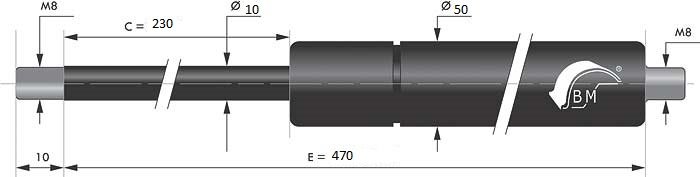

  2. Jak w temacie szukam zamiennika sprężyn gazowych pchających występujących w mechanizmie amortyzacji 20to metrowej belki polowej opryskiwacza RAU 2500L. Na sprężynach które posiadam nie ma żadnej informacji na temat siły tych części a tylko wartość siły jest mi potrzebna do doboru zamiennika. Nowa oryginalna sprężyna u dilera kosztuje 1100 pln za szt. Jej nr seryjny to 1-0576-46-016-1. Sprężyna zaznaczona na zdjęciu Wymiary sprężyny
