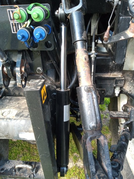

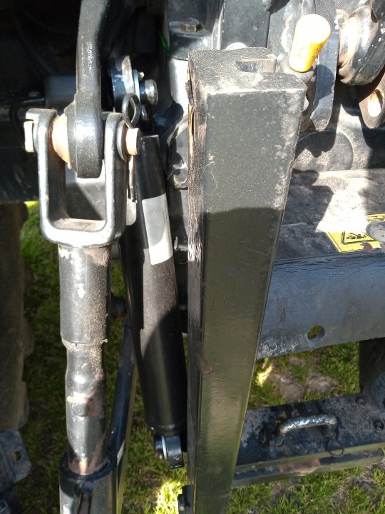

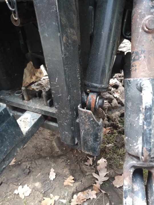

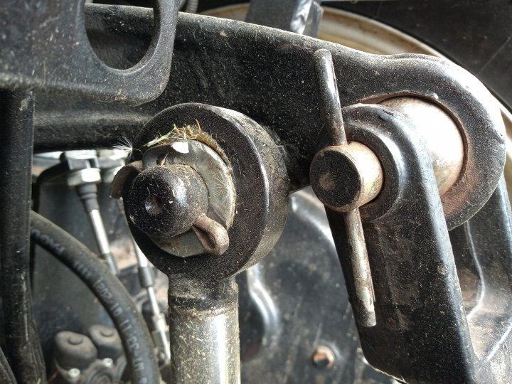

  1. Wszystko działa bez zarzutów. Udźwig spoko.
  2. Dwustronnego, ale podłączony jest jako jednostronny. Do drugiego wejścia podłączone jest odpowietrzenie
  3. Za fabryczny zestaw chcieli ok. 2000 netto + drugie tyle za robociznę. Tu materiał mnie wyniósł ok. 800 zł brutto.
  4. Siłowniki - CJF 50/28/250 U25 kupione przez allegro z firmy Agricola Wymiary: Zewnętrzna średnica tłoka (rury): 60mm Wewnętrzna średnica tłoka (rury): 50mm Średnica tłoczyska (pręta): 28mm Średnica otworów na sworznie: 25mm Skok (ruch roboczy) tłoczyska: 250mm Długość w stanie spoczynku mierzona w osiach otworów: 430mm Gwinty wewnętrzne pod przyłącza: M16x1.5
  5. A gdzie kupiłeś te metalowe
  6. Dorabiane samemu. Udźwig się poprawił
  7. Udało się zamontować takie coś.
  8. Też się przymierzam do montażu tego wspomagania. Ciągnik TD5.105 rok 2014. Jak zamontuję to wrzucę foto
