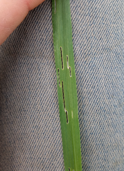

  2. witam, może ktoś mi szybko doradzić co się dzieję z moim owsem? to choroba czy jakiś szkodnik?
  3. Witam, na swojej plantacji zauważyłem takie liście. Głównie występuje to na owsie. Czy ktoś mi może pomóc i wie co to jest za choroba czy szkodni?
