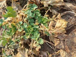

  7. MarcinMadry
    Rzepak LG ANTIGUA
    Uszkodzenia mrozowe. Czy uszkodzenia mrozowe widoczne na zdjeciach(chodzi mi o przypalone liście środkowe) kwalifikują się do zgłoszenia uprawy w ramach ubezpieczenia od negatywnych skutków przezimowania? Korzystał ktoś?

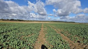

  11. MarcinMadry
    Rzepak SY Floretta
    ja pierwszy raz robiłem caryx 0.75 i 0.1 tubekonazolu to siedzi przy samej ziemi. Niby jak mial 4-5 lisci, ale nie wiem czy nie za mocno się skrócił.... kilka lat temu jak zostawiłem taki duży to powypierał mi śnieg.....
