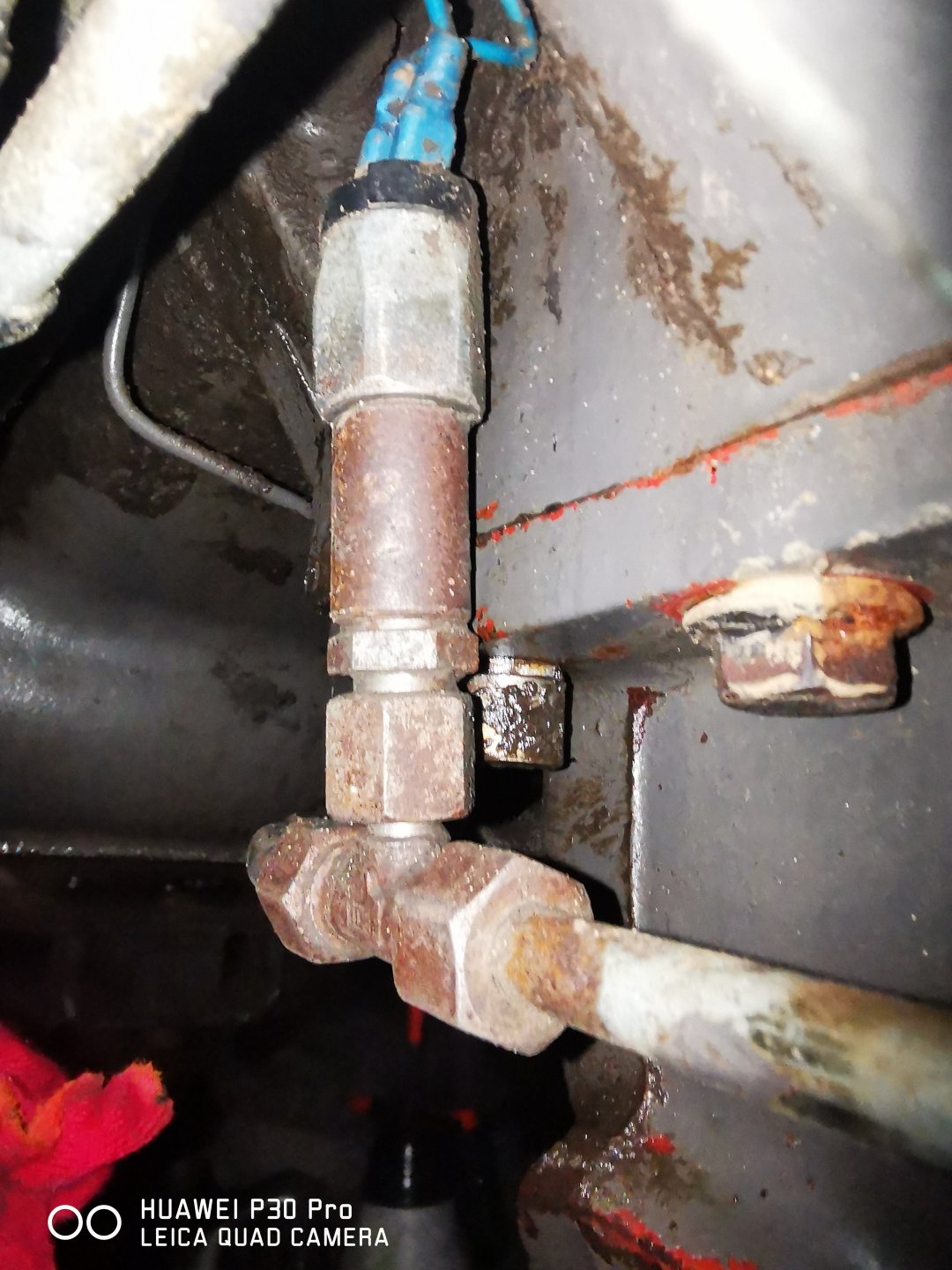

Witam. Mam pewien problem z maja prasa Vicon 187 wyposażona w siatkę. Otóż występuje czasami problem z ucinaniem siatki nawija sie na ten gumowy wałek , drugi problem to otwierająca sie komora z lewej strony po uformowaniu małej średnicy balota i trzeci problem strzałki w która stronę trzeba jechać święcą cały czas w tą sama stronę. I teraz pytanie czy za te wszystkie problemy nie odpowiedzialny jest czujnik zamknięcia komory który ma dosyć starty ten plastik i nie działa jak trzeba. Wrzucam zdjęcie jak wygląda ten czujnik -

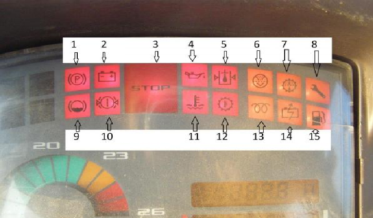

Witam. Mam takie pytanko niekiedy po rozgrzaniu zapala się kontrolka nr.5 czyli od ciśnienia hydrauliki nie zawsze np. przy podnoszeniu ładowacza ,mocnym wciśnięciu hamulca. Wszystko działa normalnie poł biegi rewers itd. wymieniana była pompa i olej w skrzyni gdzie można szukać przyczyny ? zdjęcie zapożyczone z internetu

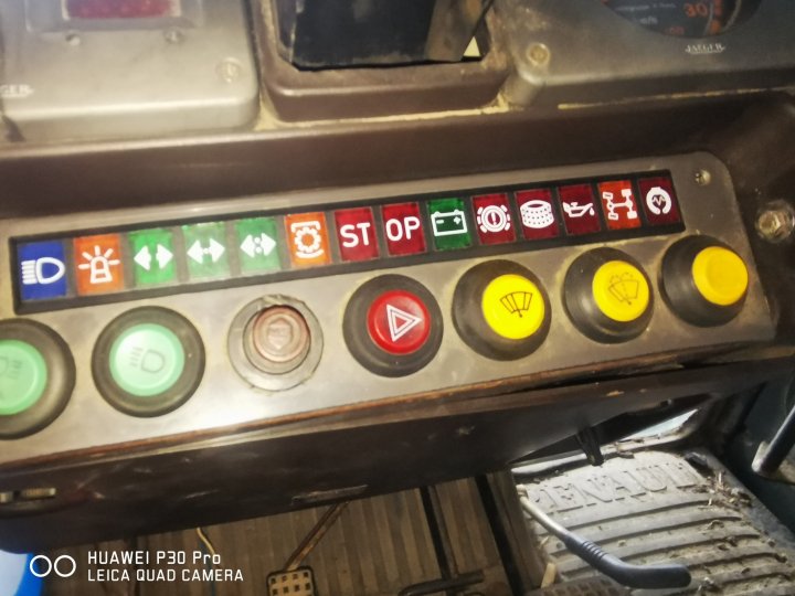

Tylko właśnie takowej kontrolki nigdzie w ciągniku nie ma poniżej zamieszczam zdjęcie z wszystkimi kontrolkami

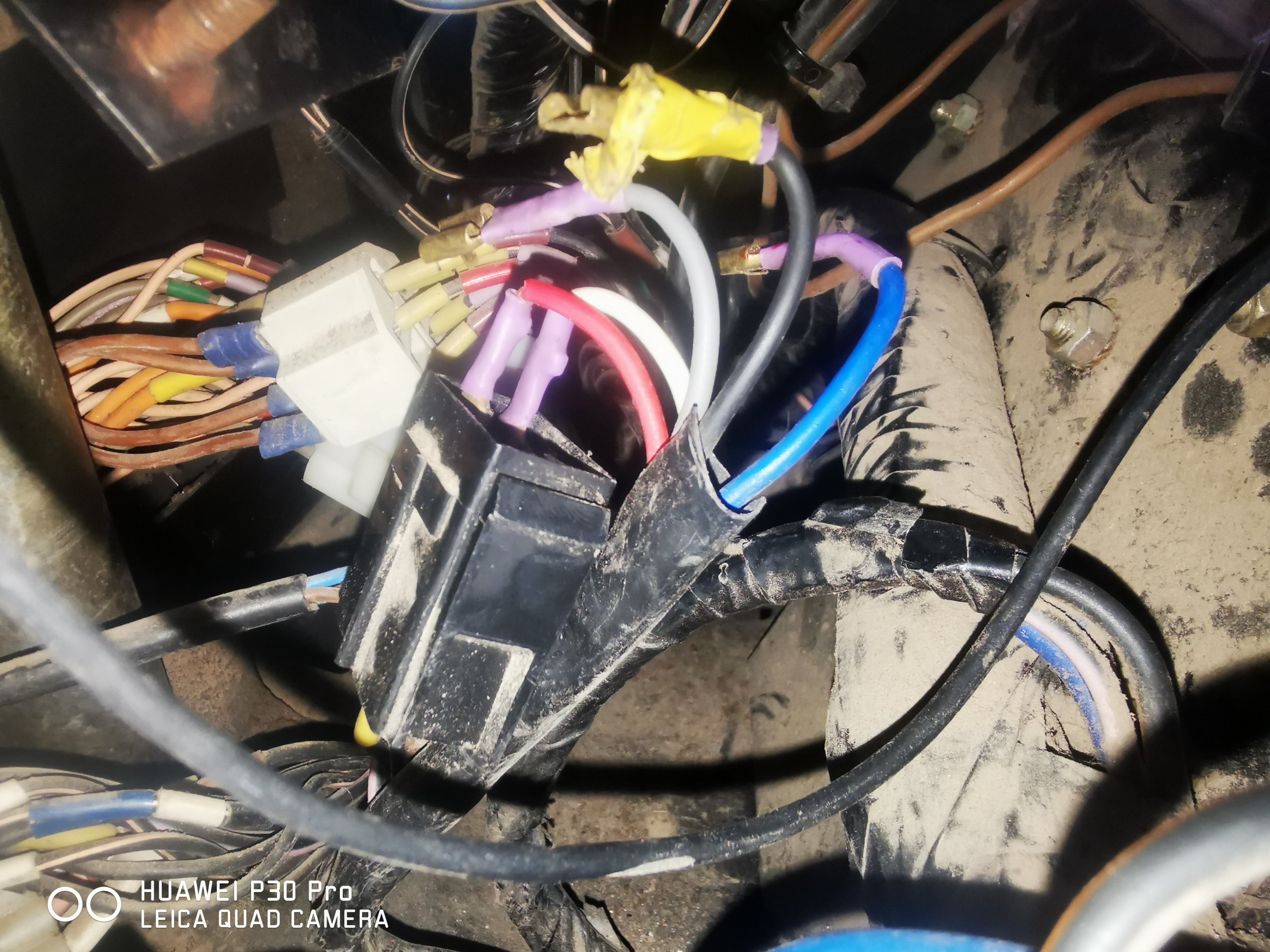

Witam. Mam pytanko chodzi o czujnik przy przystawce przedniego napędu. Gdzie on powinien być podłączony jeden kabel jest do masy a drugi leży w kabinie nigdzie nie podpięty. Ciągnik renault 110 54 wersja mechaniczna. Oraz czy ktoś mógł by poratować zdjęciem jak powinna być podpięta ta kostka od przedniej wycieraczki. Z góry dziękuję
