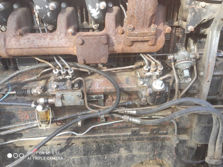

Dla potomnych. Pompa wtryskowa nie dawała dawki na jedne cylinder. Remont pomp kosztowała 2500zl -

Matix_96 opublikował(a) temat w Deutz-Fahr, Lamborghini, Same
Mam problem z same laser 130 na niskich obrotach jest bardzo słaby i mułowaty. Dopiero jak ma z 1600obr/min to czuć ze ma moc. Traktor prędzej zgaśnie niż przykopci pod dużym obciążeniem. Myślę ze to wina zbyt niskiej dawki paliwa tylko nie wiem jak sie ja reguluje. -
