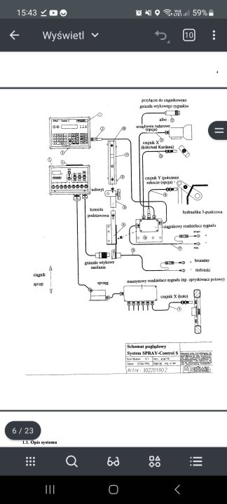

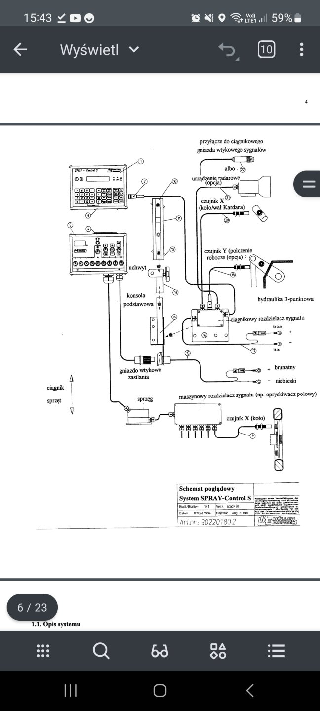

  7. Może łatwiej będzie się wpiąć w tą puszke na opryskiwaczu niż lutować złączkę.?
  8. A pozatym, dlaczego w instrukcji na schemacie czujnik obrotów wychodzi od puszki z opryskiwacza, a nie jak proponujecie z wtyczki z tylu sterownika?
  9. Nie bardzo rozumiem, u mnie jest taka wtyczka dokładnie jak na zdjęciu. Z czego wiem czujnik ma 3 kabelki więc tu muszę 3 gdzieś wpiąć. ? Nie bardzo wiem gdzie. Jeszcze jedna opcja, w fendzie 307 mam wtyczkę do komputera, kiedyś miałem też hardiego i tamten komputer wpinalem bezpośrednio sterownik - ciągnik, bez żadnego czujnika, może i tu jest taka opcja?
  10. Tak, zastanowiło mnie to. Może taki radar jest wbudowany w sterownik po prostu ? Wiecie może gdzie i w jaki sposób wpiąć taki czujnik na koło?

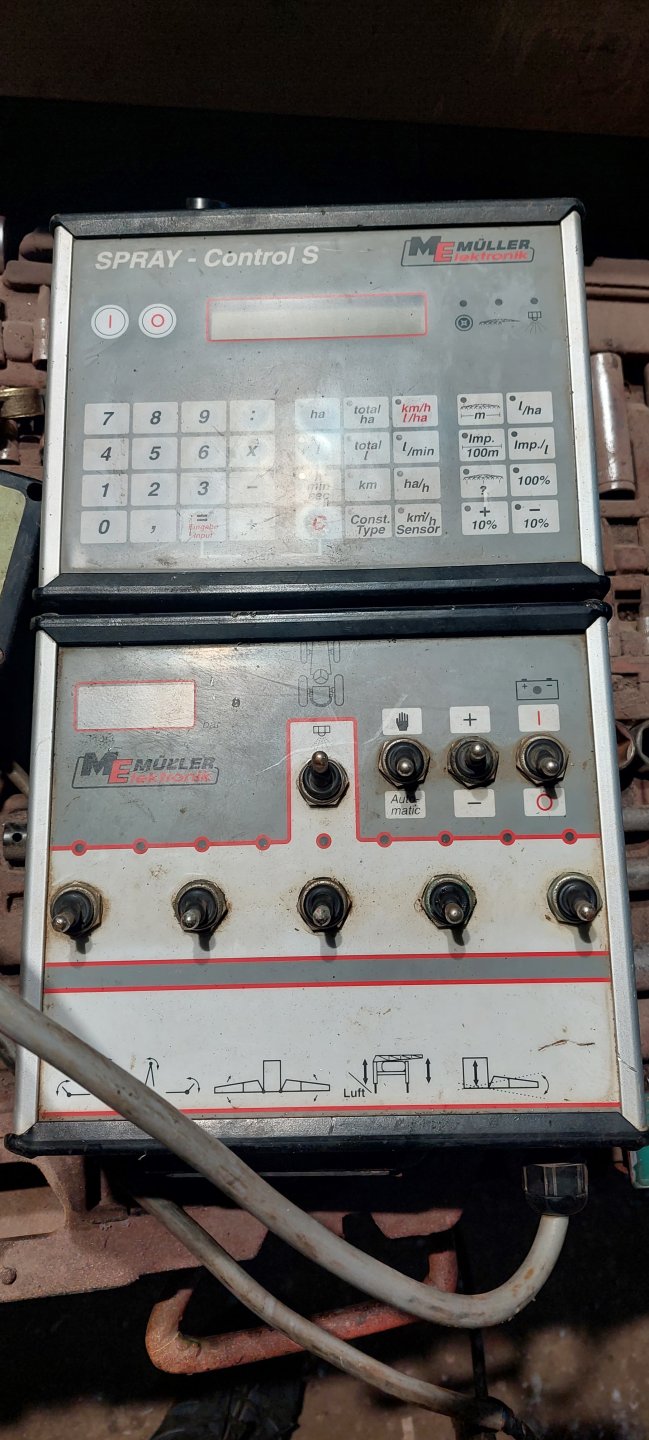

  11. Witam, Kupiłem opryskiwacz hardi ze sterowaniem mullera, nie mam do niego żadnego czujnika prędkości a wydaje mi się że powinien mieć, aczkolwiek w instrukcji obsługi mam 3 opcje pomiaru prędkości, prędkość zczytywana z traktoru (wymagany sterownik traktoru). Czujnik na koło czyli zwykły czujnik z pomiarem impulsów No i jako trzecia opcją radar. Zaciekawił mnie radar. Czy on jest w komputerze na stałe czy też konieczny jakiś dodatkowy modul. ?
