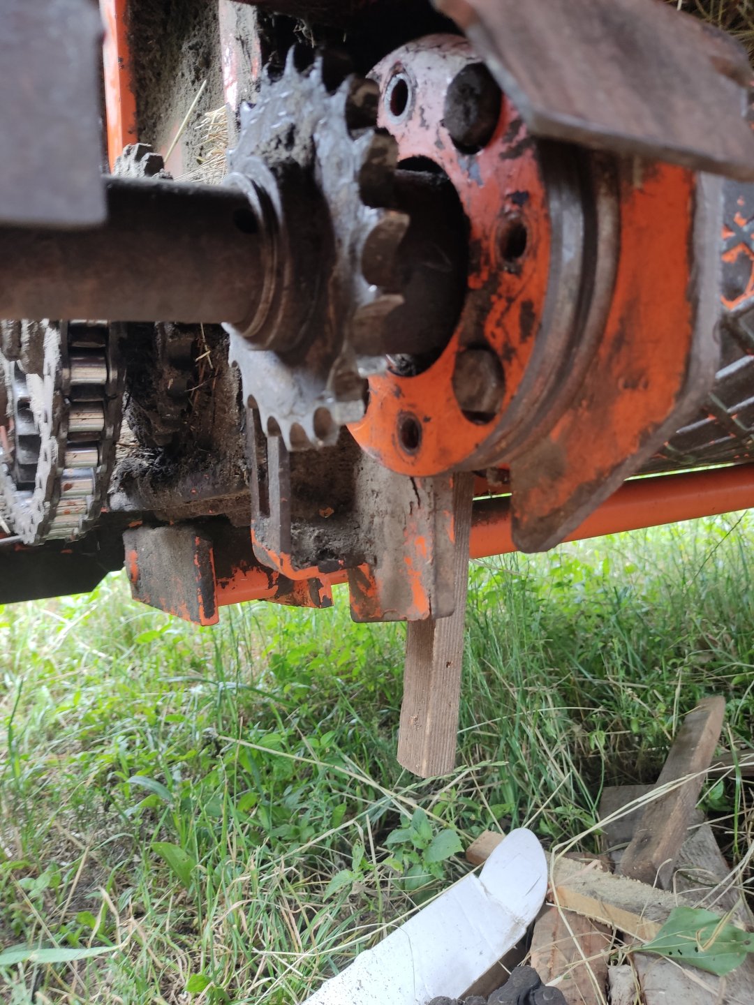

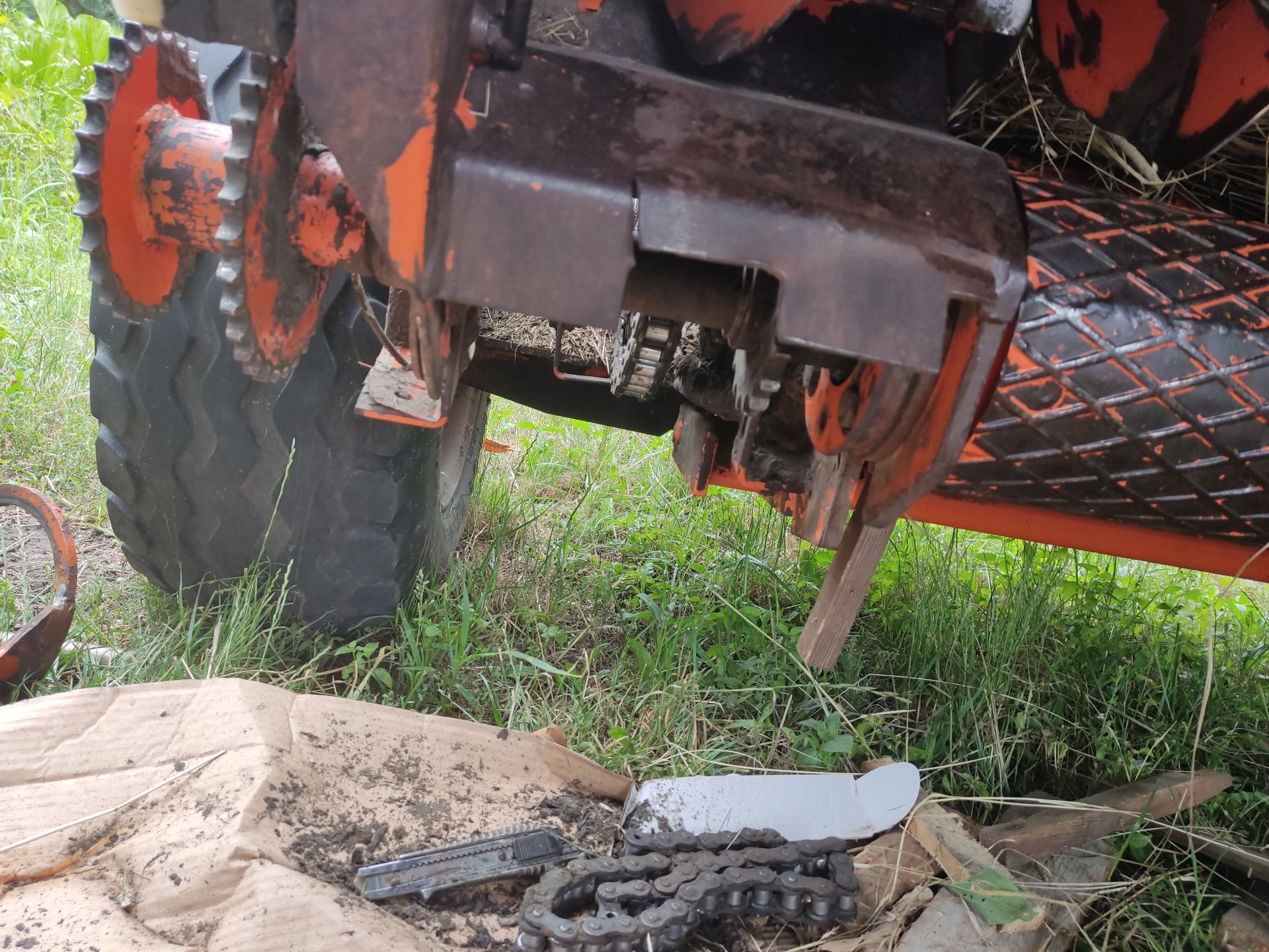

  16. Witam, temat dotyczy demontażu koła zębatego na pierwszym dolnym od strony podbieracza walcu prasy Gallignani 3200l. Czy koło zębate ze zdjęcia osadzone jest na mimośrodzie? Muszę je zdemontować, aby założyć zawias podbieracza.
  17. Po porządnym nagrzaniu palnikiem i stukaniu przez solidny kawał stali czterokilowym młotem w końcu puścił :D Łożyska wymienione, test w polu zaliczony :D Rada ode mnie: przy demontażu koniecznie trzeba dobrze zblokować walec, najlepiej wbijając między niego a sąsiedni krótką deseczkę. Podczas odbijania koła zębatego nie bijcie przez drewno, bo amortyzuje uderzenie, przez co nie wykorzysta się w pełni siły uderzenia. Pytanie na temat nawijania się słomy między osłony łożysk a walce dalej aktualne :)
  18. Wygląda na to, że tak! Czyli trzeba będzie trochę powalczyć z tematem. Dorobię chyba taki sam przyrząd do demontażu, jak w instrukcji.
  19. Witam. W tytułowej prasie muszę wymienić łożysko na drugim dolnym walcu (od strony podbieraka). Mam problem ze zdemontowaniem podwójnego koła zębatego. Ani drgnie pomimo zastosowania rozmaitych sposobów, jak grzanie czy użycie ściągacza hydraulicznego. Wyczytałem na forum w podobnych tematach (niedotyczących akurat prasy Gallignani), że koła zębate są na mimośrodzie i należy wpierw je obrócić w przeciwną stronę, niż pracują. I tutaj pytanie do posiadaczy modelu 3200 oraz pochodnych: czy ktoś orientuje się, jak osadzone są koła zębate? Czy ktoś miał podobny problem i mógłby służyć radą? Drugie sprawa: w komorze nawija mi się słoma pomiędzy osłony łożysk a zewnętrzną powierzchnię walców, przez co grzeją się strasznie na końcach (potrafią nawet parzyć). Znacie może jakiś patent na rozwiązanie problemu?
