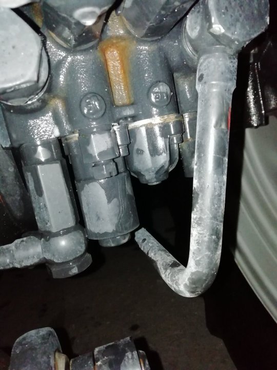

  18. Witam. Odświeżę temat: W którym miejscu przy takim rozdzielaczu luzuje się nakrętki by rozdzielacz pracował z siłownikami jednostronnego działania? Na chwilę obecną jest nastawiony do siłowników 2 stronnego działania.

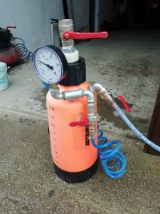

  19. Mieszalnik pionowy, jeśli ślimak byłby w poziomie to bym do ślimaka aplikowal zapawke. W mieszalniku zaprawiam po 500 kg, więc zaprawki jak dobrze kojarzę wraz z wodą 5 litrów potrzeba na taką ilość ziarna. Odmierzam, mieszam, wlewam do zbiornika i aplikuje dysza odczas pracy mieszalnika.

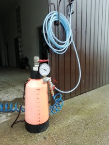

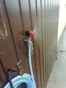

  20. Zaprawiarka na etapie testów. Dysze mam zamiar umieścić w mieszalniku do pasz - w nim zaprawiam zboże do tej pory wlewajac konewką zaprawę przy wsypywaniu zboża. Może ktoś praktykowal taki system i podpowie co nie co? Dysza obecnie założona od opryskiwacza, podaję 5 litrów wody przy ciśnieniu 3 bary w czasie 3 minut (brązowa) lub 5 minut (niebieska). Proszę o sugestie co do miejsca montażu dyszy.
  21. Zaprawiarka na etapie testów. Dysze mam zamiar umieścić w mieszalniku do pasz - w nim zaprawiam zboże do tej pory wlewajac konewką zaprawę przy wsypywaniu zboża. Może ktoś praktykowal taki system i podpowie co nie co? Dysza obecnie założona od opryskiwacza, podaję 5 litrów wody przy ciśnieniu 3 bary w czasie 3 minut (brązowa) lub 5 minut (niebieska). Proszę o sugestie co do miejsca montażu dyszy.
  22. Zaprawiarka na etapie testów. Dysze mam zamiar umieścić w mieszalniku do pasz - w nim zaprawiam zboże do tej pory wlewajac konewką zaprawę przy wsypywaniu zboża. Może ktoś praktykowal taki system i podpowie co nie co? Dysza obecnie założona od opryskiwacza, podaję 5 litrów wody przy ciśnieniu 3 bary w czasie 3 minut (brązowa) lub 5 minut (niebieska). Proszę o sugestie co do miejsca montażu dyszy.
