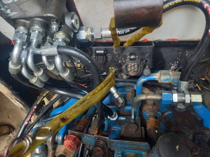

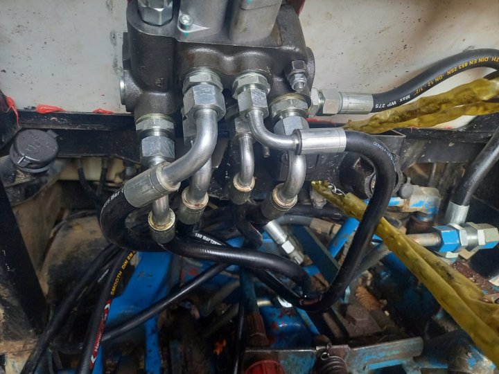

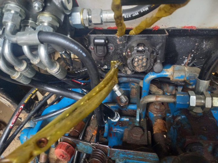

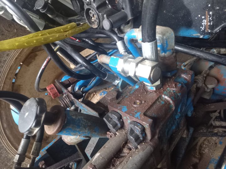

  1. Załączam fotki i schemat
  2. Witam ponownie. Przez pewien czas nie miałem jak dokończyć instalacji hydraulicznej do tuza z dodatkowym rozdzielaczem i ruszyłem dopiero wczoraj. Dołożyłem tuleje ciśnieniowa wedle sugestii i dalej jest problem. Teraz podnośnik ciągnika podnosi na maksymalna wysokość już przy 1/3 przesunięcia dźwigni. Jak przesunę dźwignie dalej to strasznie wyje. tak samo się dzieje jak załączę cięgło hydrauliczne podpięte pod stary rozdzielacz. Tuz natomiast nie działa (chyba że upuszczę oleju z siłownika i opadnie w dół to wtedy podniesie do pewnej wysokości i dalej nic nie działa. W czym tkwi problem.? Pomocy
