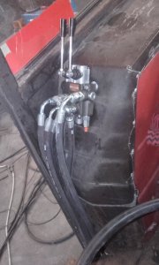

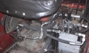

Nie będzie działało dlatego żea powrót musi być podłączony fot.nr.7 oryginalny rozdzielacz też tam ma powrót więc trzeba wstawić trójnik , a gdzie ten zawór fot.nr. 1, 2, 3 to jest zasilanie podnośnika. MariuszKlim najlepiej zadzwoń pozdrawiam -

Zasilanie jest podłączone foto nr 2 tam gdzie ta okrągła gałka, a tam gdzie ten zawór to jest podłączony podnośnik żeby też podnosić dziwignią rozdzielacza ,,sekcja z nurnikiem" wtedy gdy jest przełączone na wydatek siłowy. Powrót rozdzielacza podłaczony jest foto nr. 1 w blok tam gdzie orginalny nypel . -

Dzień dobry, chciałbym podzielić się z Wami moją modyfikacją hydrauliki zewnętrznej w MF 255. Pomysł znalazłem na forum, który jeszcze bardziej ulepszyłem. Ciągnik miał standardową hydraulikę. Było to uciążliwe, np. podczas pracy owijarką trzeba przełączać dźwignię pod siedziskiem. Teraz podnoszenie podnośnika jest także w rozdzielaczu. Zrobiłem 2 wyjścia do ładowacza w oddzielnym rozdzielaczu na błotniku (rozdzielacz z jedną sekcją nurnikową, ponieważ siłowniki podnoszące ramę ładowacza są jednostronnego działania). Drugi rozdzielacz zamontowałem w miejscu starego. Również z jedną sekcją nurnikową do wyładowania kuli z owijarki. Teraz działa to bez przełączania dźwigni pod siedzeniem. Druga dźwignia jest do dwóch wyjść hydraulicznych. Tworzę ten post z myślą zainspirowania innych do tak użytecznych zmian. Chętnie odpowiem na pytania odnośnie szczegółów. Pozdrawiam. -
