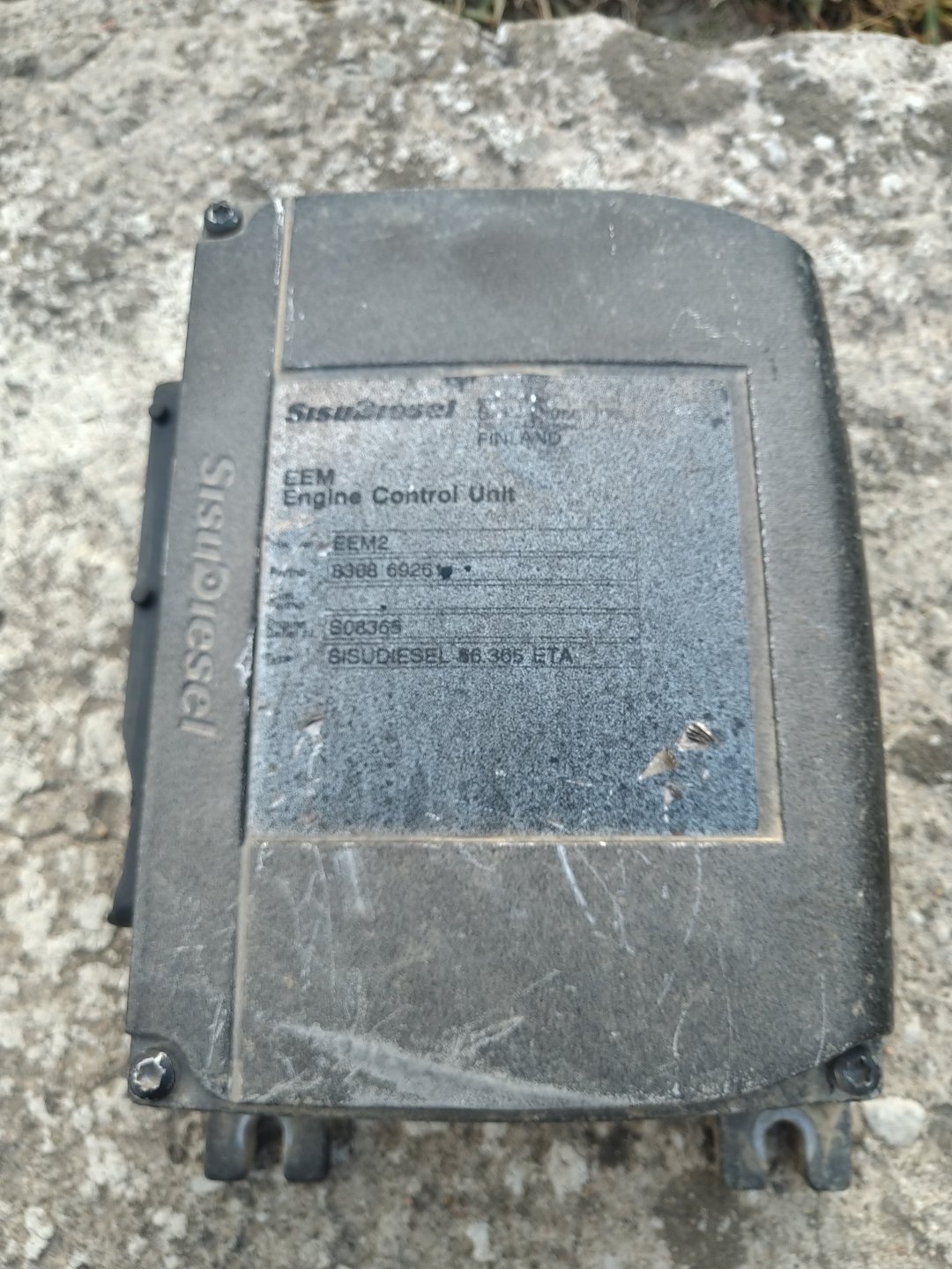

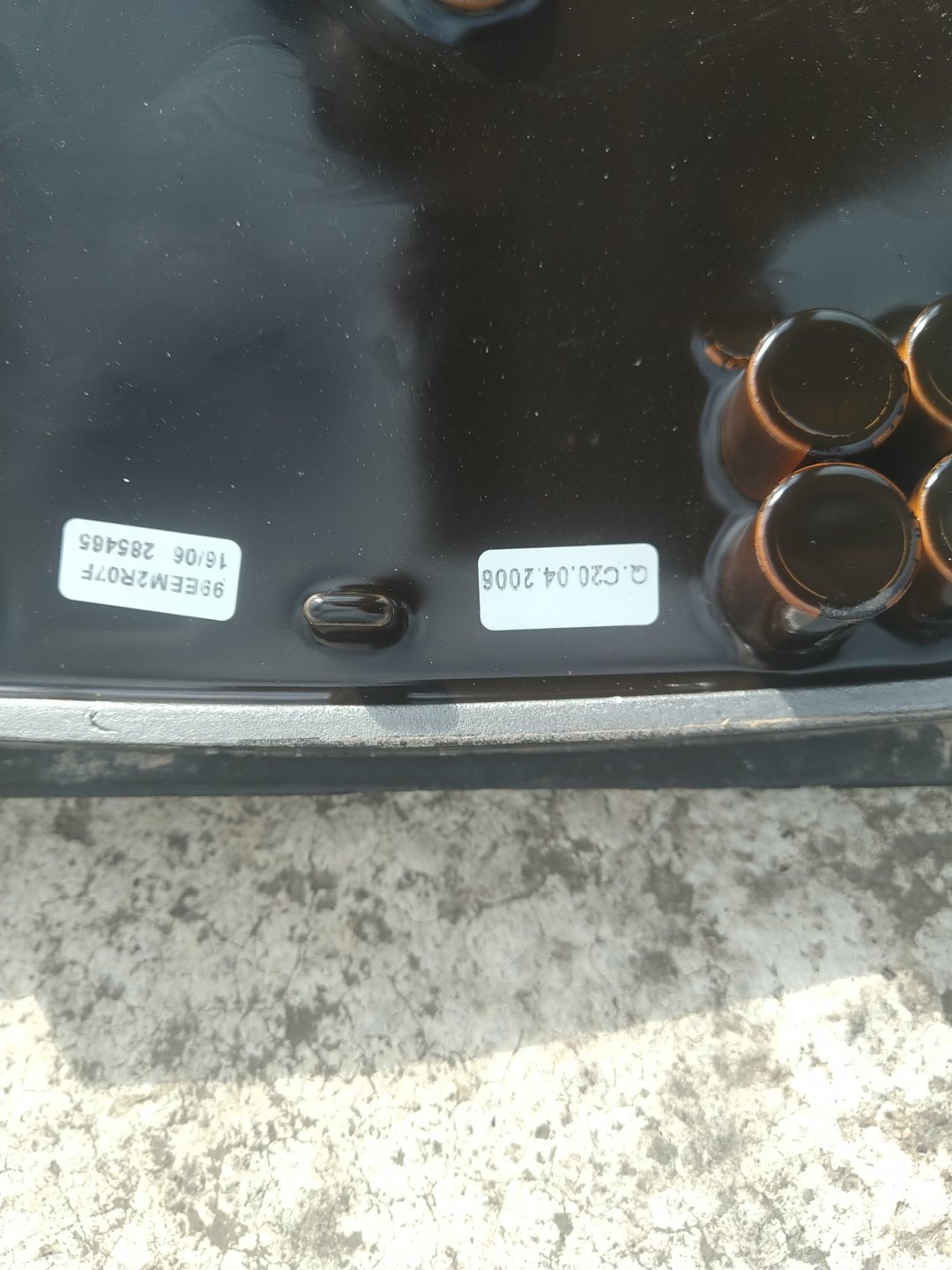

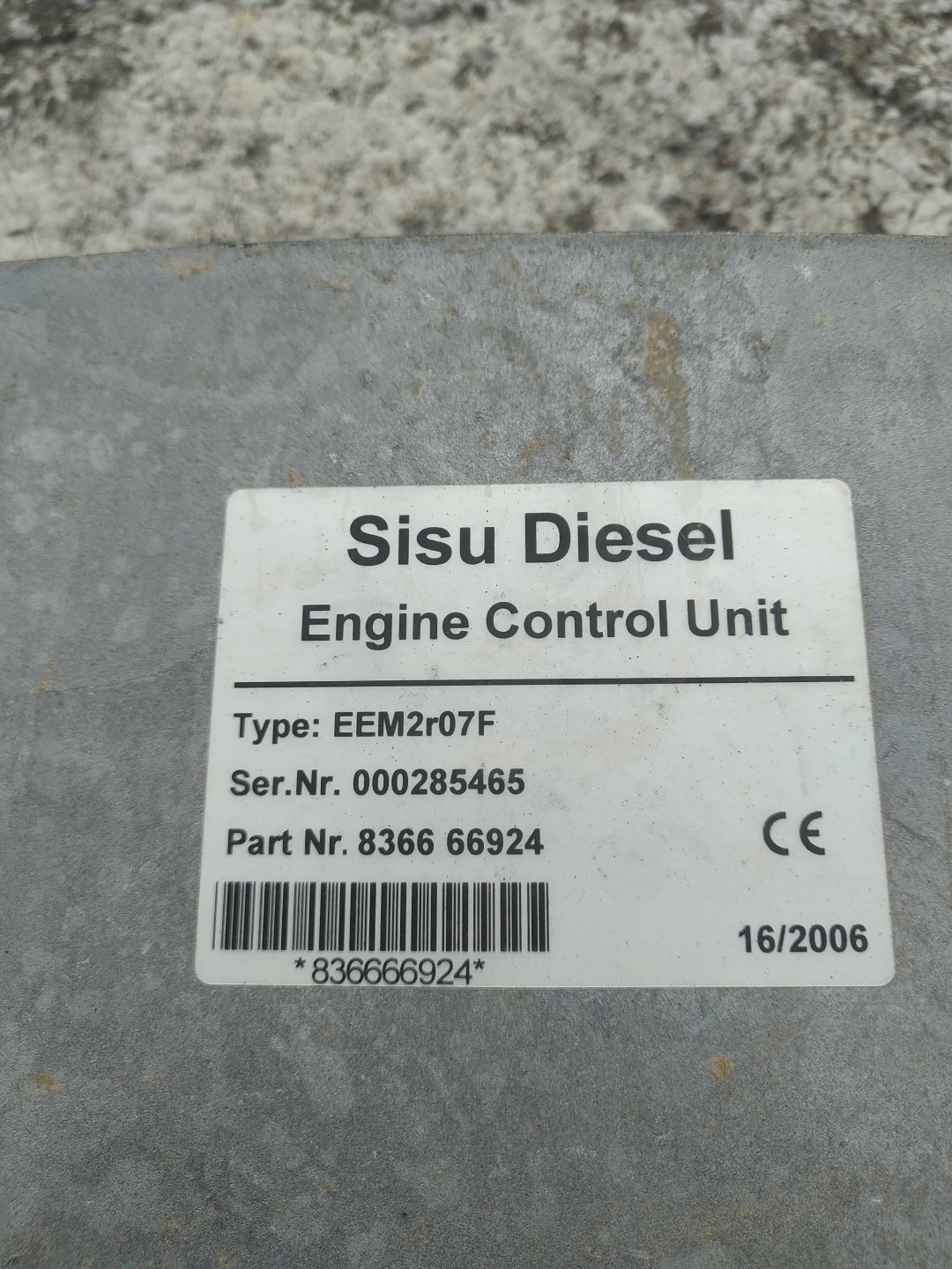

Jest zdjęcie rozkręconego !!! , wszystko jest zalane czarną masą , więc nici z obejrzenia styków i płyty . Sterowników brak na rynku wtórnym . A u Korbanka znalazłem ogłoszenie z podobnym za prawie 9 tys , wiec szukam możliwości naprawy -

Witam ! Mam problem z sterownikiem silnika Sisu w Massey ferguson 6495 z 2006 r. Po rozgrzaniu silnika i jeździe na automatycznym gazie A lub B w pada w tryb automatyczny i obroty spadają do 1400 ostatnio odkryłem że jeśli się stuknie w obudowę sterownika wszystko wraca do normy . Jedna to nie wszystko bo nieraz ginie zasilanie pompki zasilającej i ciągnik gaśnie gdzie popadnie najgorzej w transporcie . Co chwila wyrzuca jakiś błąd ostatnio er25 za chwilę er9219 . Dodam że pompa wtryskowa po remoncie i pompka zasilająca też nowa . Czy zna ktoś kogoś kto naprawia takie sterowniki ? Pisałem i dzwoniłem do Agroelektronixa ale nie odpowiada . Pisałem też i dzoniłem do Elfago tez zero kontaktu ,może to przez epidemię ? Studiomaszyn sobie odpuściłem . -
