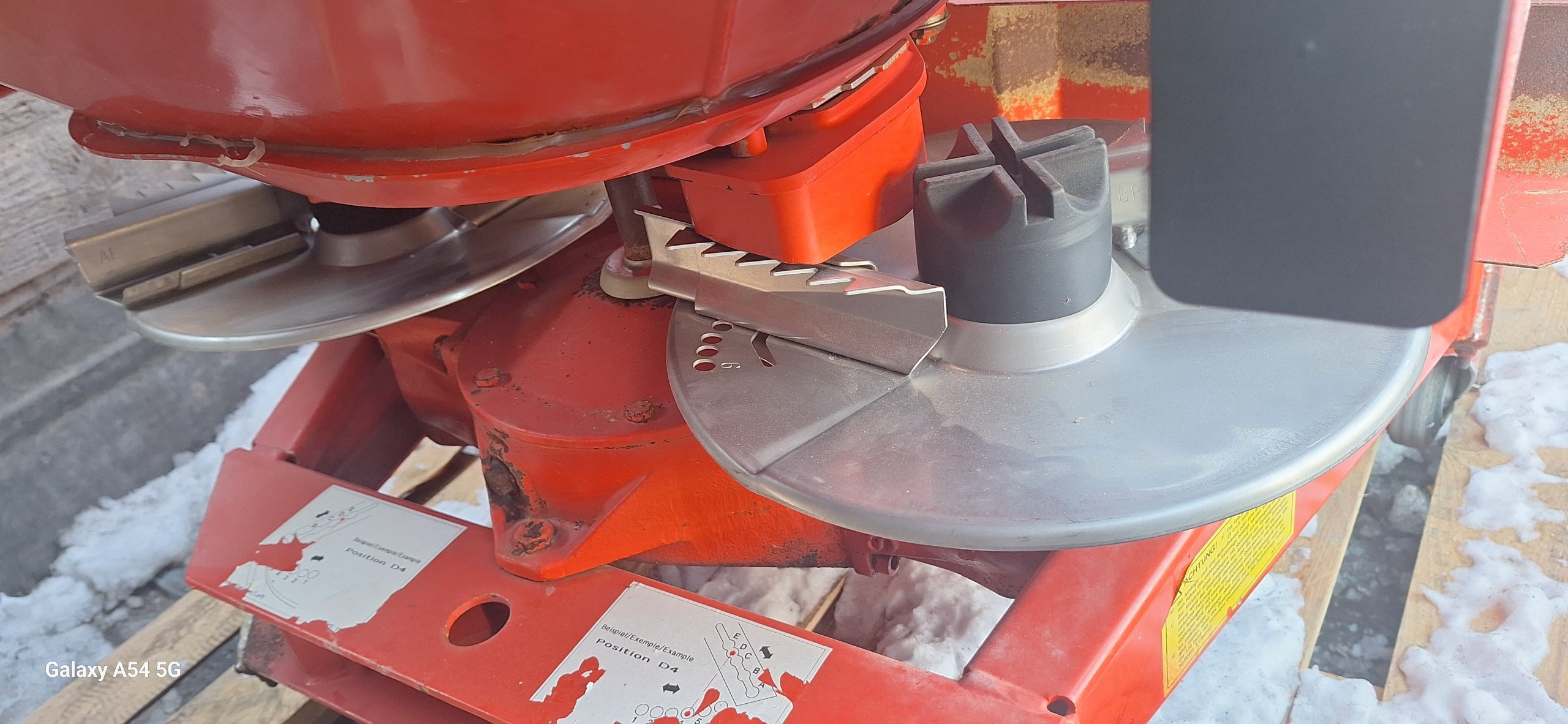

  7. Czyli zaczynajac od osi talerza jest A. Czyli teraz jest ustawione C3?

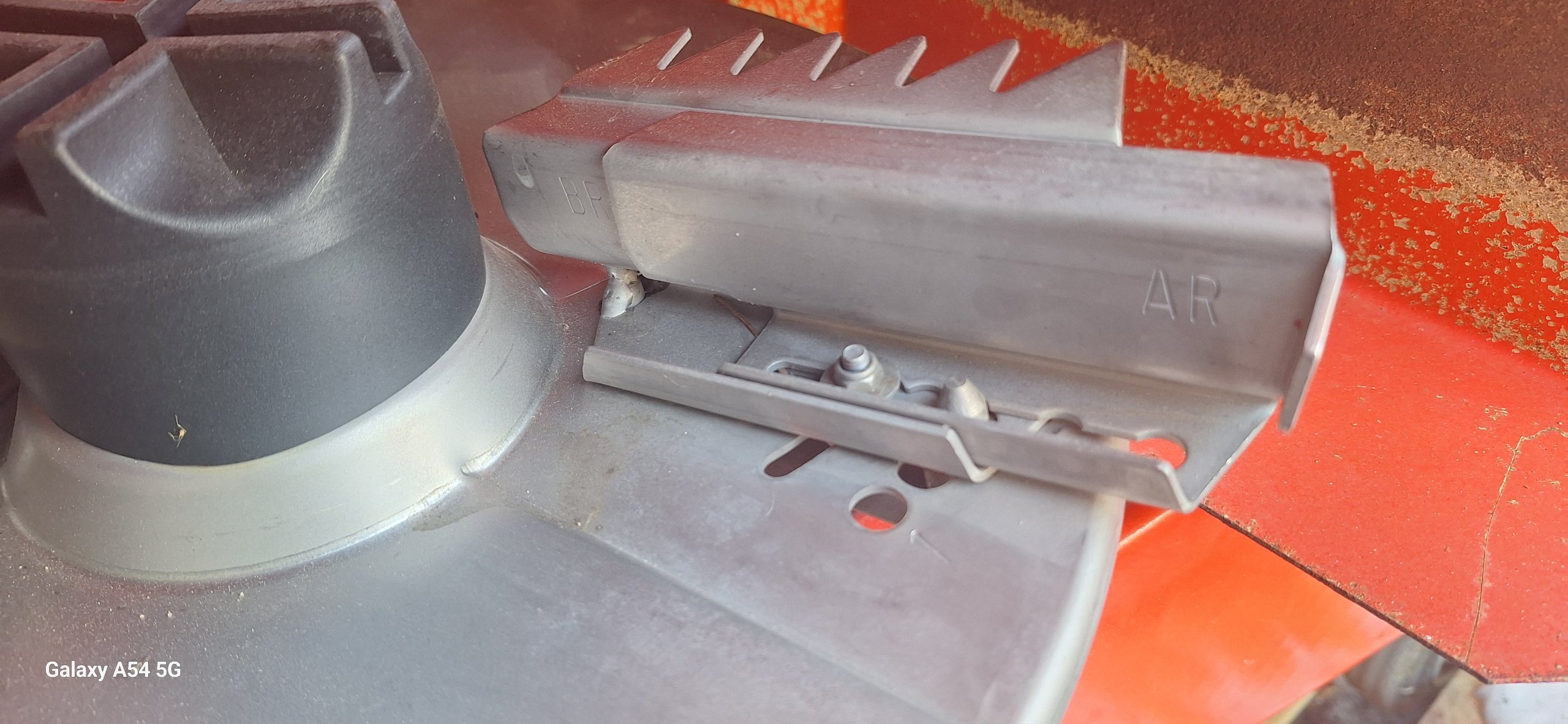

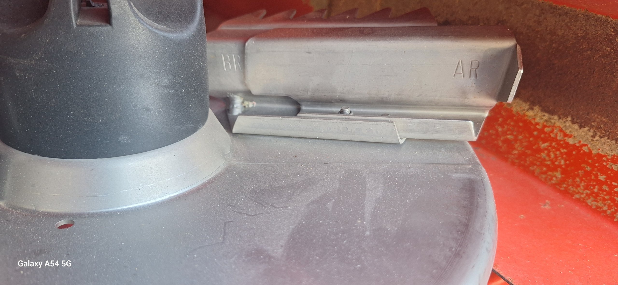

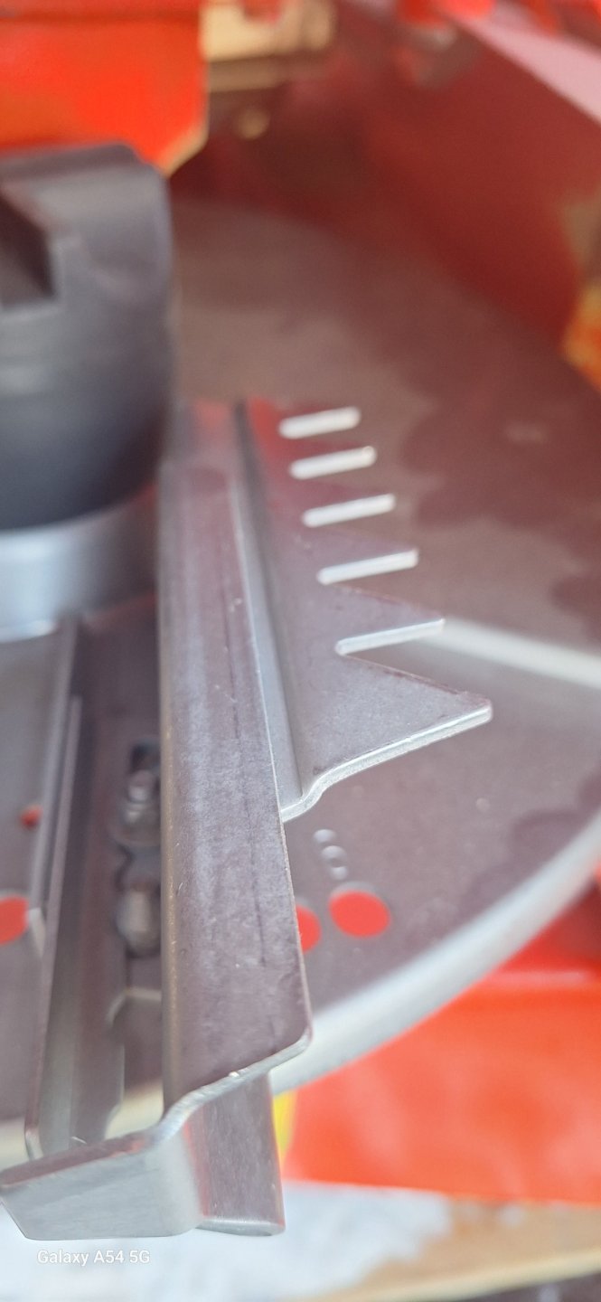

  9. Jaco tylko że ja nie mam na łopatkach cyferek ABCDE tylko BR i AR

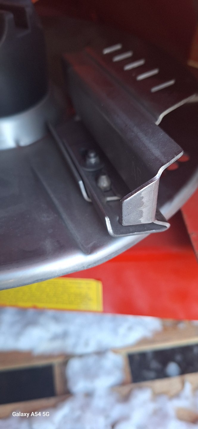

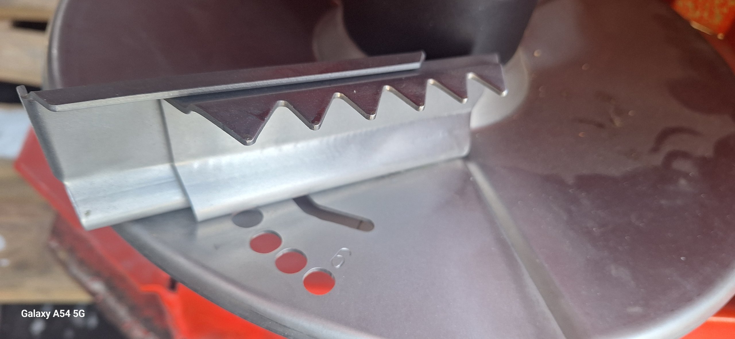

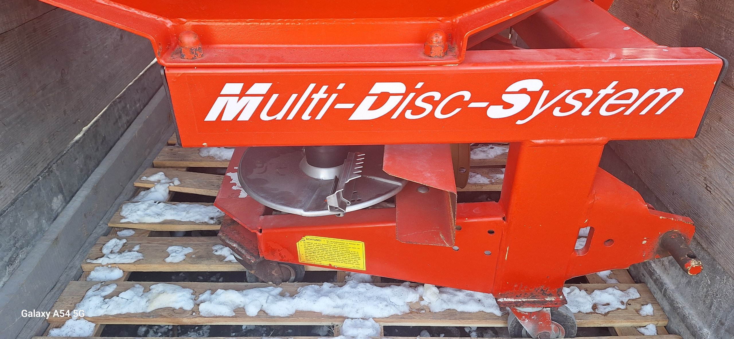

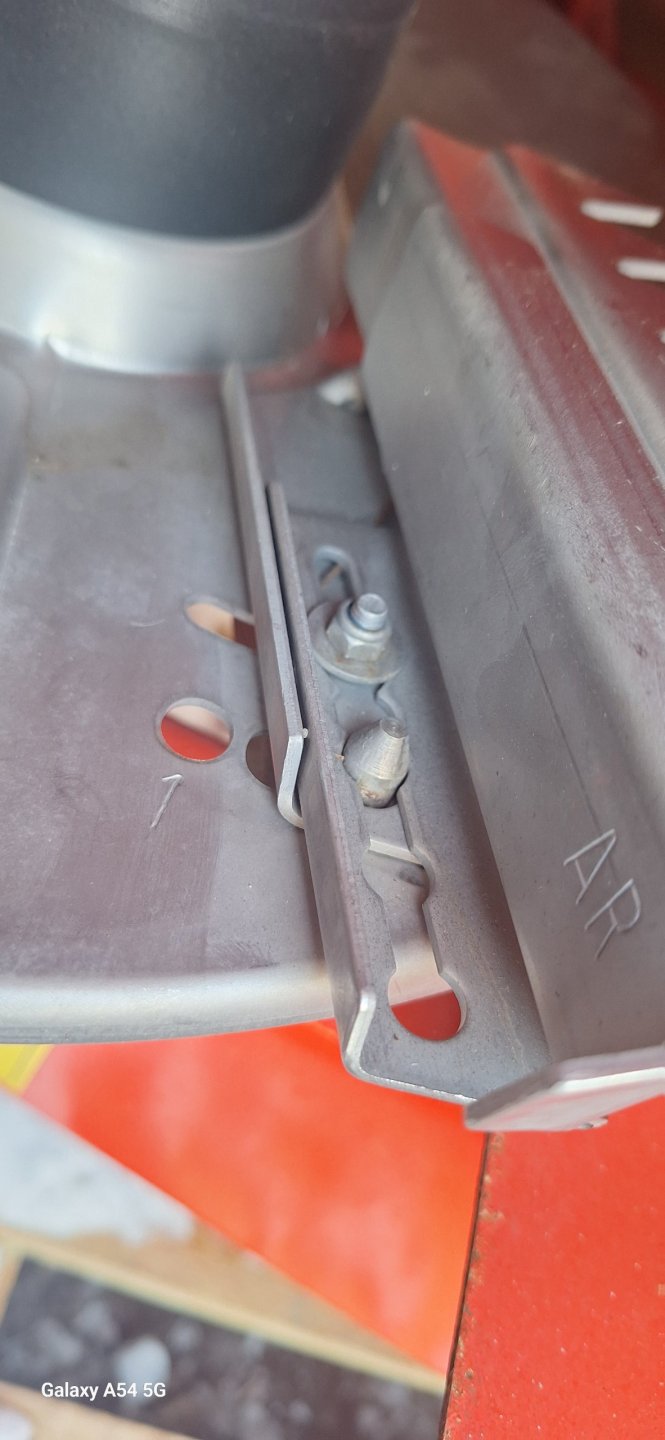

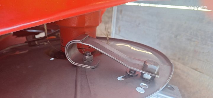

  10. Witam.Jako że nastąpiła ta wiekopomna chwila i trafił się zakup Raucha MDS-a w perfekcyjnym stanie to chciałbym Was prosić o podpowiedzi jak ustawić łopatki na talerzach? Są tam tylko cyberki 1 i 6 oraz na grzebieniach tych co się wysuwa AR i BR . Chciałbym siać saletre na 15m i jak to ustawić ? Jak u was jest to ustawione? 20260104_092725.heic20260104_092715.heic20260104_092705.heic20260104_092658.heic20260104_092610.heic20260104_092547.heic 20260104_092715.heic 20260104_092725 (1).heic
