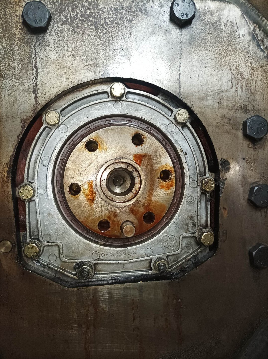

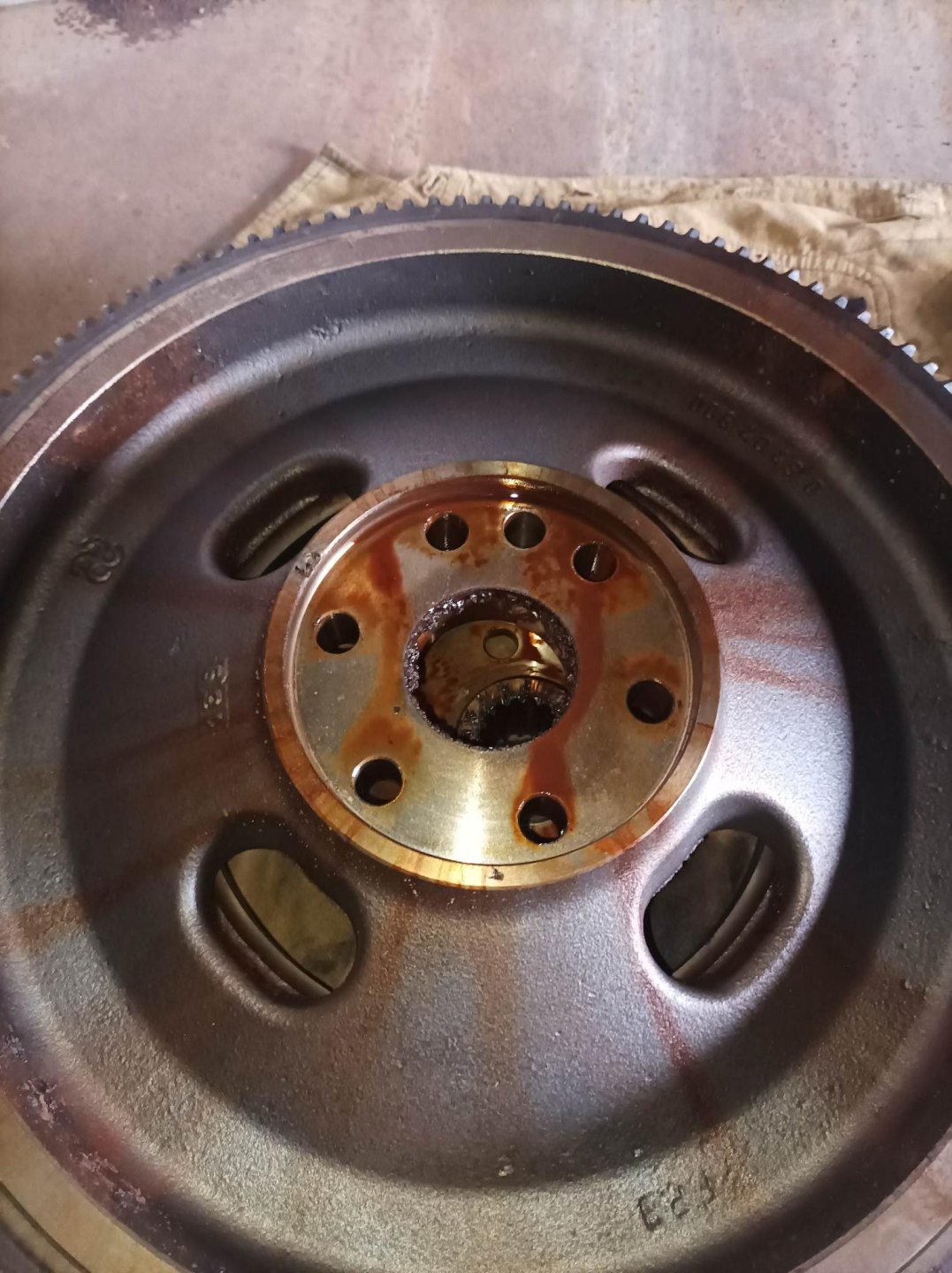

  5. Witam. Problem ze ślizgającym się sprzęgłem, zdemontowałem docisk z tarcza i widzę że upaprane w oleju. Panowie pytanie koło zamachowe odkreciłem i tak jak na zdjęciach otworami ze śrub wyskwierał olej, ale moje pytanie. Czy miedzy silnikiem a kołem zamachowym nie powinno być jakiegoś uszczelniacza i czy śruby mocujące kolo zamachowe nie powinny mieć podkładek. Nwm dlaczego olej tam się pokazał.
  6. jednak popuściłem że od połowy pedał brał, nie ma efektu rozjadę zobaczę czy gdzieś się nie sączy może nie widać a kilka kropel może zrobić robotę, chyba że coś jeszcze w skrzyni może być za to odpowiedzialne?
  7. ciągnik rusza jak się całkiem sprzegło puści, możliwe że ktoś podkręcał. Sprawdzę tak jak pisałeś a potem zobaczymy dalej
