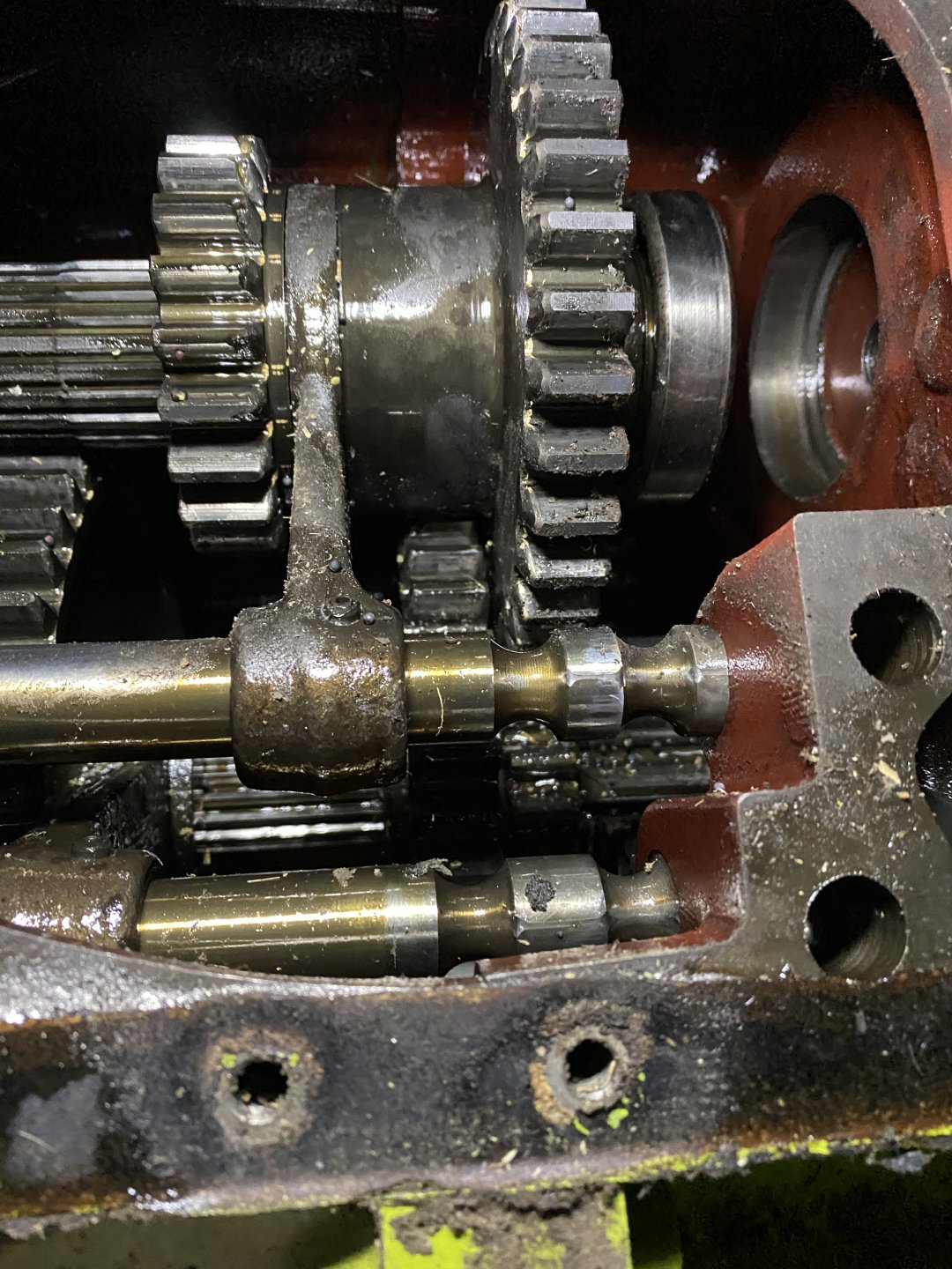

  1. Mój sposób to demontaż wodzika, wycofanie wałka tak by wysunąć koniec wałka z łożyskiem przez otwór pokrywy i dopiero wtedy można montować ściągacze czy ostatecznie użyć szlifierki. Łożysko siedzi na wałku bardzo mocno, nie polecam prób wybicia wewnątrz skrzyni. Dzięki za pomoc.
  2. Na forum często opisywane są przypadki naprawy skrzyni polegające na wymianie walka sprzęgłowego, byłem ciekaw jak sprawdzić stan wałka, na razie nastawiam się na wymianę łożysk, ale najpierw muszę wyciągnąć wałek a na przeszkodzie stoi nieszczęsne łożysko
  3. Z czego wynika częsta potrzeba wymiany wałka sprzegłowego ? U mnie łożyska siedzą na wałku ciasno, boję się o wyrobione gniazda łożysk. ciężko będzie je rozbić, wałek nie jest podparty,
  4. Panowie pilnie potrzebuję pomocy w demontażu walka sprzęgłowego łożysko to od strony licznika obrotów wyszło z obudowy ale siedzi twardo na wałku jak je ściągnąć nic nie psując

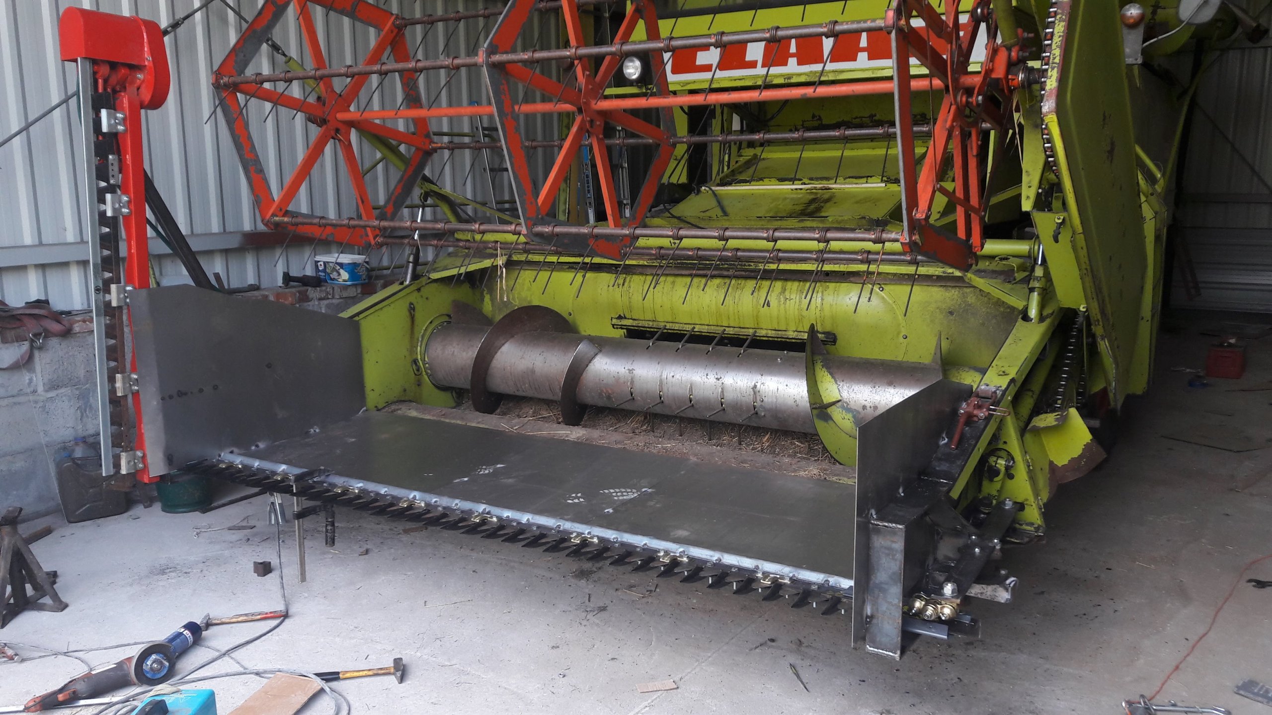

  7. W ubiegłym roku ulepiłem coś takiego, kosę już miałem, koszt materiałów, w tym bagnetów około 2 tys zł, pierwszy sezon odpukać bez usterek Jak ktoś lubi to można się pobawić

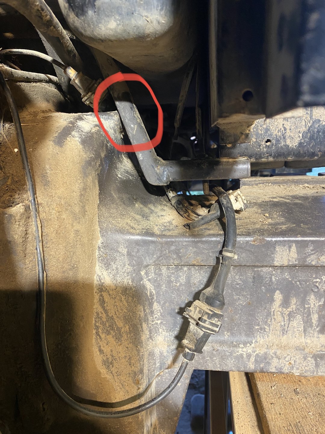

  9. Zwolnica już by była zdjęta ale przeszkadza wspornik zbiornika paliwa może pamiętacie co z nim zrobić, żeby podniósł się razem z kabiną musiałbym ją dźwignąć blisko 15 cm

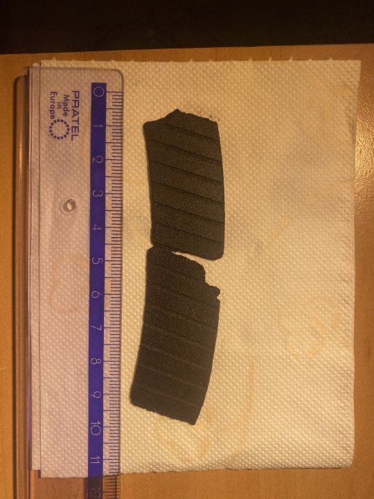

  12. witam podczas wymiany oleju w skrzyni w filtrze oleju znalazłem elementy okładziny może ktoś podpowie od czego to może być rozważam wom lub hamulce

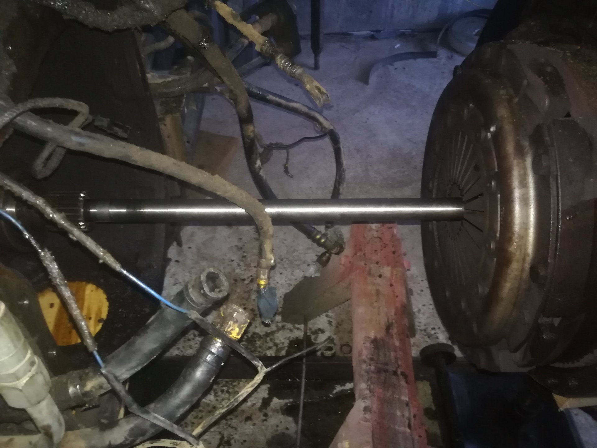

  14. Panowie muszę rozpołowić mojego 3060 - wymiana uszczelnień wysprzeglika, Podczas rozjeżdżania wałek skrzyni zostaje przy silniku a wychodzi ze skrzyni, nie chcę narozrabiać, czy wałek jest jakoś zabezpieczony przy sprzęgle, Będę wdzięczny za pomoc
