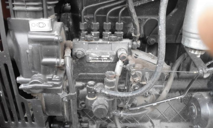

  11. Witam! wrzucam fotki pompy dzisiaj wyciągłem cięgiełko z pompy i obroty spadły więc problem może być pod pedałem
  12. Panowie akcja pole bo jutro wracam do pracy poza gospodarstwem. Wieczorem wrzuce fotki
  13. oki jutro wrzucę fotkę

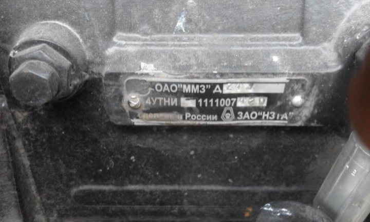

  14. Nie wiem czy mam czeską pompę tabliczka na niej po rusku jak to sprawdzić ?
  15. Kolego Krzysztofie a jaki był koszt tej operacji
  16. Typ pompy sprawdzę jutro. Rocznik to 2012 zrobione ma 700 mtg Byłbym wdzięczny za każdą podpowiedź
