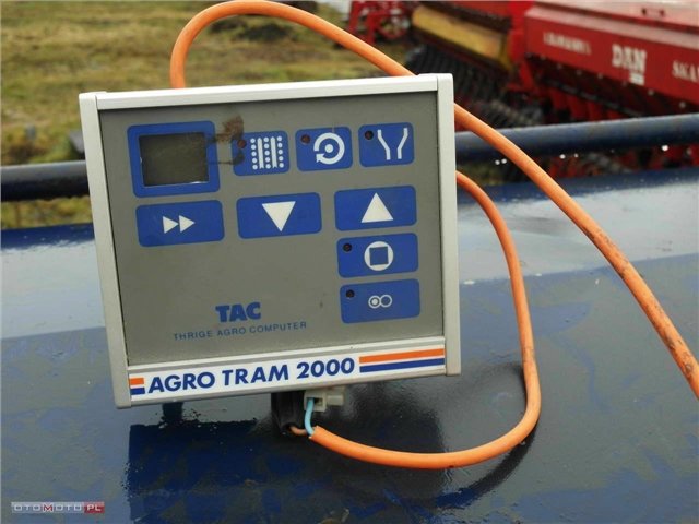

  1. Dzisiaj podpiołem pierwsz raz siewnik do ciągnika wszystko super , tylko sterownik nie odlicza mi przejazdów do założenia ścieżki to znaczy cały czas świeci się ta sama cyfra i nie włącza automatycznie ścieżek , ręcznie niema problemu wszystko działa idealnie , myslałem że to może być ten czujnik który jest przymocowany przy elemencie podnoszenia i opuszczania redlic ale czujnik powinien być ok bo jak zacznę opuszczać lub podnosić to gaśnie lub zaświeca sie lampka kontrolna od kółek wysiewających . Czy miał ktoś taki problem ?

  4. ok dziękuję za odpowiedzi a jakie informacje w tym sterowniku sa pokazywane na wyświetlaczu
  5. Witam Kupilem niedawno siewnik Nordsten CLR 300 , mam pytanie do użytkowników takiej maszyny lub innego modelu Nordsten ze sterownikiem elektrycznym czy ma ktoś instrukcję do tego sterownika lub czy ktoś może mi opisać znaczenie poszczególnych funkcji i jak go ustawiać ? Poniżej przedstawiam zdjęcie tego sterownika
