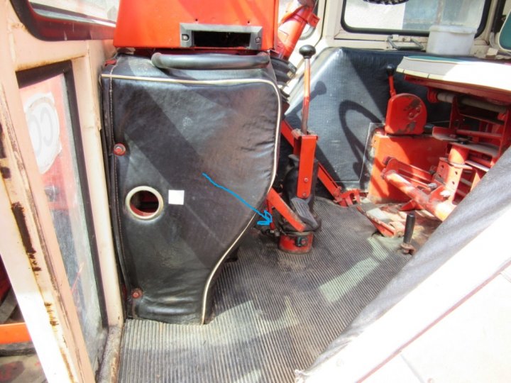

  9. A ten czujnik to od czego ? Zaznacze, że to jumz a nie MTZ
  10. Mam pytanie z przodu przed dźwignią od zmiany biegów mam jakąś małą dźwignię z jakimś czujnikiem elektrycznym. Od czego jest ta dźwignia i do czego ona służy.
