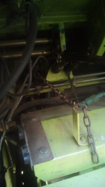

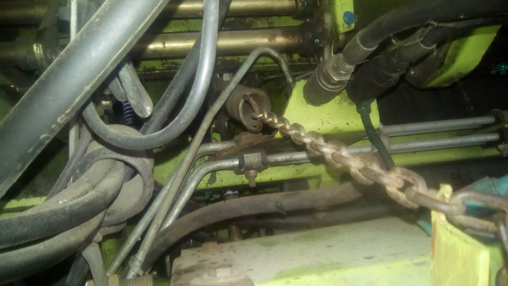

  10. Wiec tak sprezyna jest umocowana do dzwigni systemu wysokosci, nastepnie doniej zamocowany jest lancuch ktory jest polaczony z zaczepem na podajniku Pomoglem jak moglem, mam prosbe potrzebuje zdhecia twojej centrali elektrycznej, a dokladnie chodzi mi o to czy w twojej 690 jest jakis dodatkowy sterownik procz autopilota i elektromagnesu
