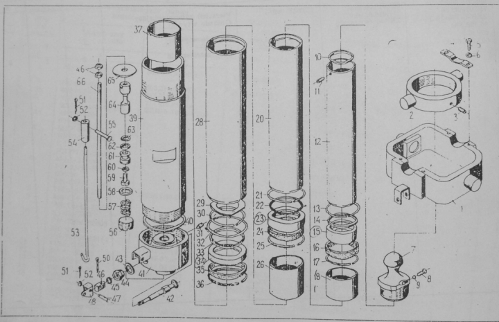

Hydraulika siłowa - czyli wszystko co dotyczy wywrotu w przyczepach
zbyszekku odpowiedział(a) na elektrotech temat w Pojazdy transportowe
dobry czy orientuje się ktoś gdzie mozna zakupić człon/nurnik siłownika D47 interesuje mnie część 20 z rysunku opisana jako człon II i tu zaczynają się schody bo jeśli już są dostępne w necie te człony to albo 3 albo 1 poza tym wymiary tych oferowanych na allegro albo w składnicach tez sa różne wiec sprzedawcy piszą se na pałe ze pasuje do d47 żeby zwiększyć zasięg czy cos... ew czy jest sprawdzona metoda naprawy wgniecenia?? (delikatne ze nie koliduje z następną tuleja ale szczelności juz nie ma) napawanie, toczenie??? ktoś coś??- 372 odpowiedzi

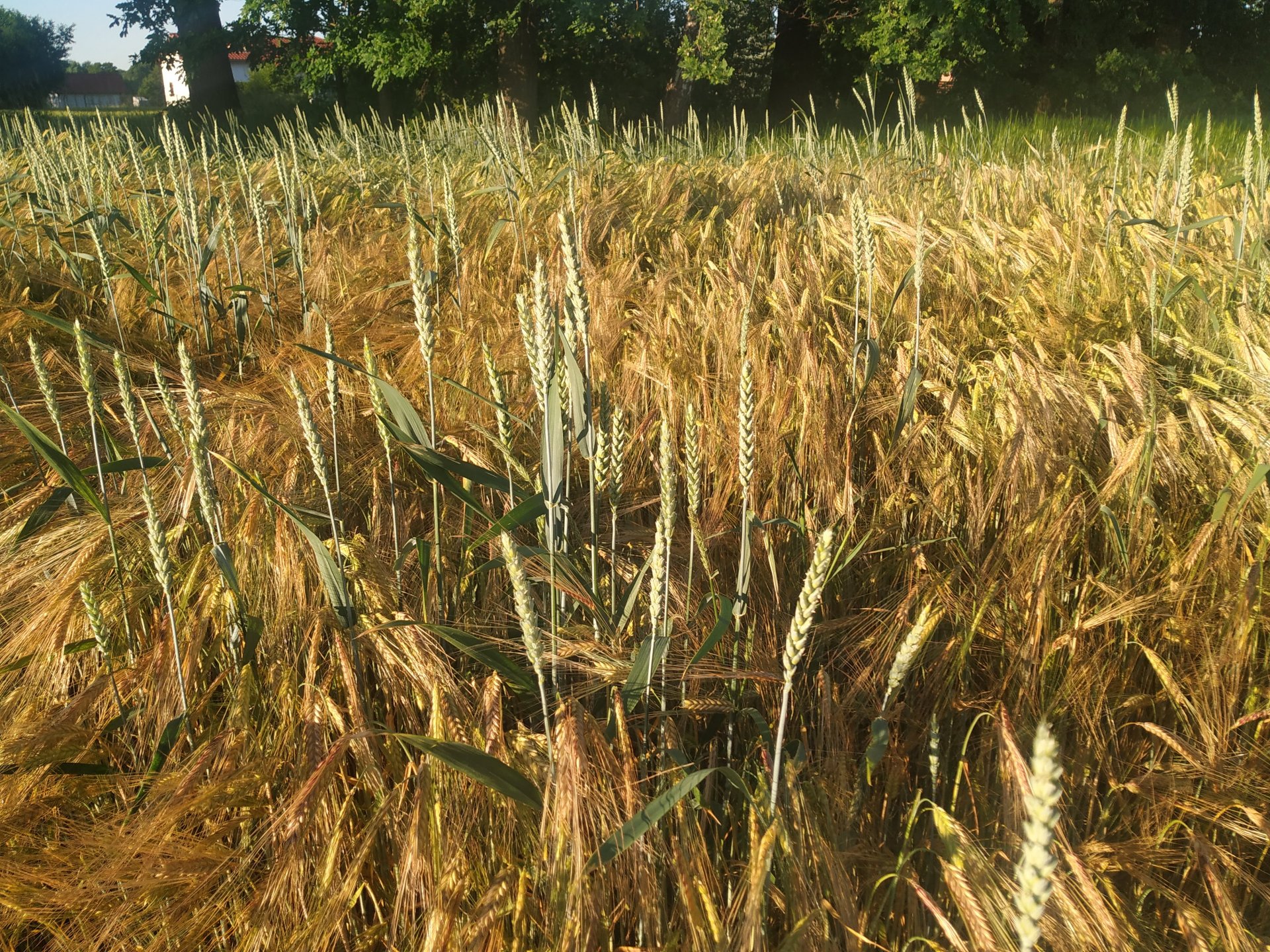

problem w tym ze ten jęczmień przewraca się już samodzielnie bez udziału deszczu wiec do sierpnia to nie wiem co z niego zostaje... zastanawiałem sie nad glifosatem ale ile można pryszczeć...

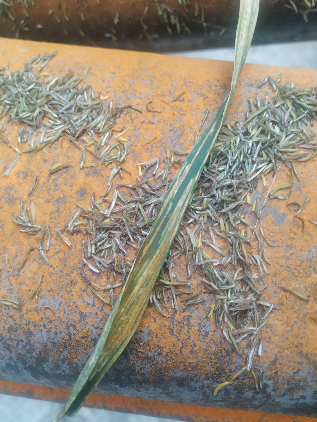

jaka jest opcja koszenia jęczmienia jak się pojawiło sporo pszenicy z poprzedniego roku? tu akurat widok poprzeczniaka to jest 5 razy więcej niż na całości ale i tak sporo występuje... do sierpnia chyba trzeba czekać.. albo wybiórczo kosić...

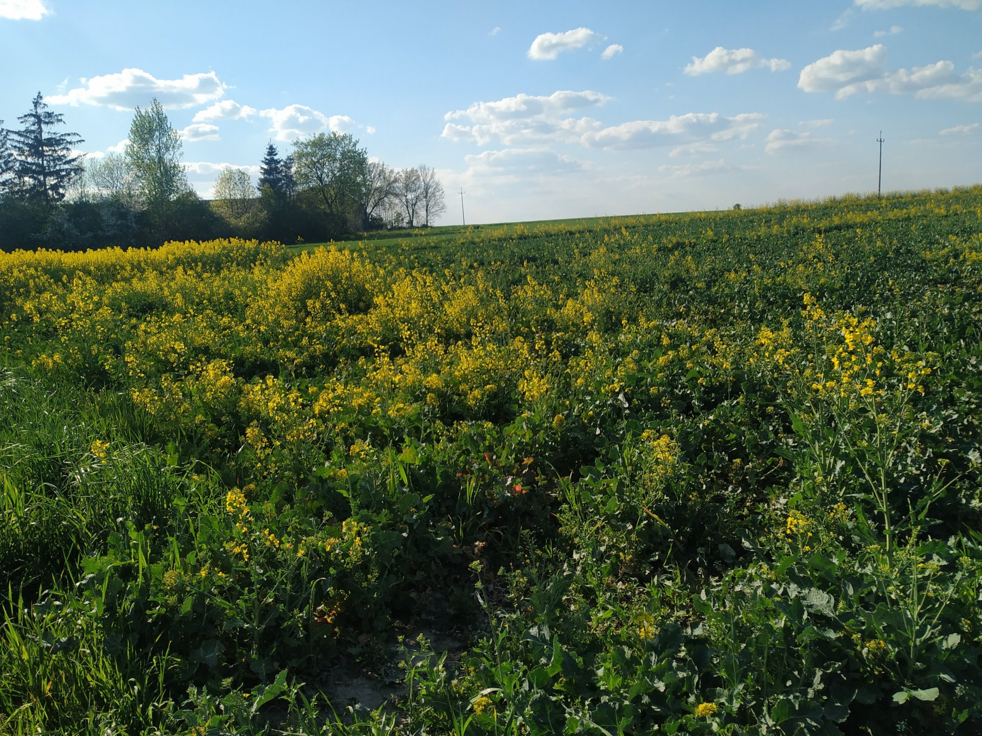

rzepak sąsiada, skracał w przymrozki zdjęcie z wczoraj w prawym rogu widać gdzie lanca nie sięgnęła chyba nie wypada pytać co zastosuje na płatek...
