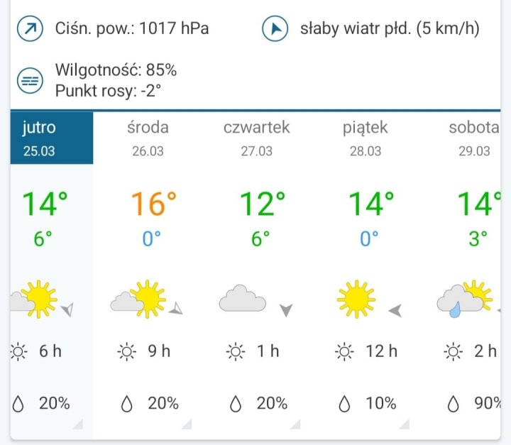

  6. Kiedy sypiecie kiseryt?

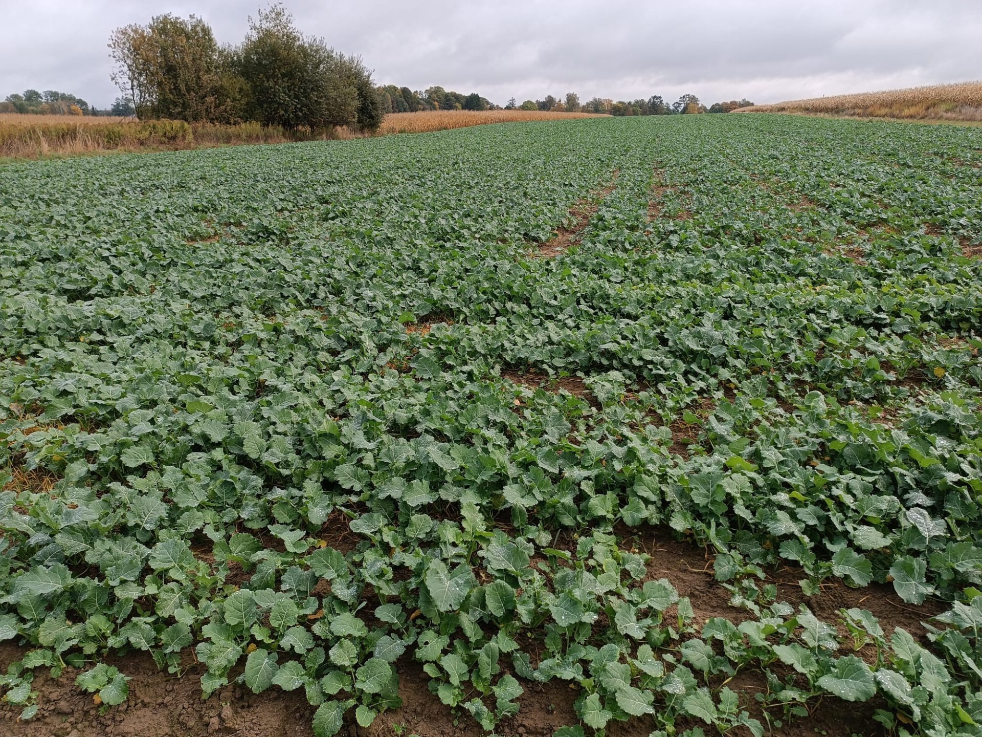

  13. Czym jeszcze próbowac hamować taki rzepak czy już sobie dać spokój? 3 tyg. temu zaaplikowałem Toprex w dawce 0,33 o. Patrząc na prognozy to nadają w nocy 0-2 stopni na najbliższy tydzień

    To było rano po deszczyku. Warunki idealne. Nocami ja nigdy nie kosze jak już to wyjeżdżam o 4 rano i?bo wtedy jest największa rosa. Tutaj warunki były super.

  24. Dołączam się do pytania. Grad był z piątku/sobotę. Toprex dawałem 3 tyg temu. Czym teraz najlepiej zabezpieczyć taki rzepak?
