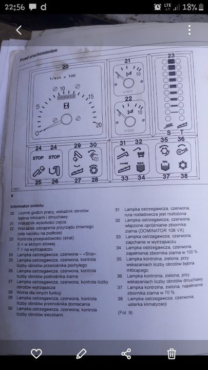

  3. Za male obroty na podajniku pochyłym... albo coś z kablami jeśli wszystko jest dobrze i się nie dławi. Mi mrugają obroty wytrzasaczy a wszystko działa prawidłowo...
