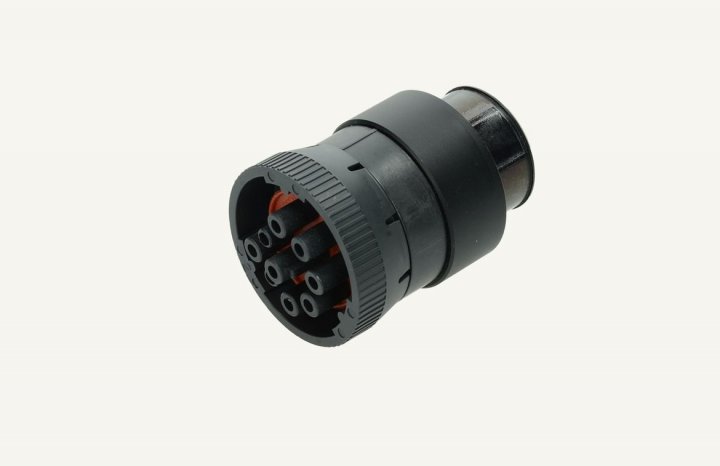

  6. wiec koledzy podsumowanie pomocy na agrofoto . nie ma osób które cokolwiek wiedza ale nie chcą po prostu pomoc. problem rozwiązałem sam a na forum dałem się naciągnąć jednemu panu na kasę za złącze serwisowe którego nie mam do dziś. Problemem szarpania był czujnik średniej predkosci napedowej . po zakupie zlacza odczytalem blad wymienilem czujnik rozgrzalem olej do optymalnej temperatury pelna kalibracja podwójna . i ciagnik przestal szarpac. jesli ktos potrzebuje zlacza do hh menu to polecam TRUCK-EXPERTS.PL maja duzo sprzetu w przystepnej cenie. w serwisach bronili tej wtyczki rekami i nogami zeby tylko rolnik sam sobie nie poradzil .

  11. tak przechodzi bez problemu . wtyczką chce odczytać błędy ze sterowników i wyłączyć blokadę 40km na h
  12. witam koledzy kupilem new holland t6080 rc . ciagnik szarpie mi na 3 i 5 biegu ma 9500h nie byl jeszcze rozbierany tzn rozpolawiany wszedzie orginalna farba na srobach . jesli macie jakies pomysły to prosze o porade. potrzebuje tez zlacza do hh menu tzn tej wtyczki serwisowej jesli ktos by mi to zalatwil bylo by super
