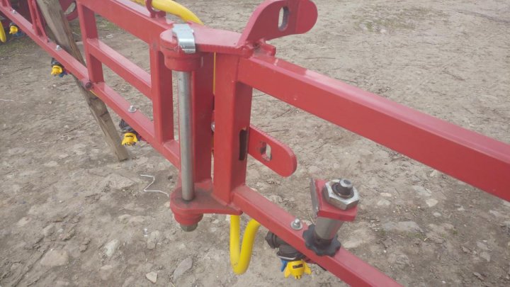

    A jak miałby być przykręcony :blink:? Niestety samo się urwało, podejrzewam że to wina masy i wahania lancy w poziomie (do przodu i tyłu). Te naprężenia są tak duże, że ten profil nie wytrzymał i tyle. Tak jak napisał @griga takie rzeczy wychodzą w trakcie testów i eksploatacji, ważne żeby producent korzystał z naszych uwag. Wtedy każdy to doceni.
  2. To Wam pokażę "solidną" lancę. Opryskiwacz ma równe 2 lata 600/15 m. I to nie jest efekt zahaczenia o ziemię czy cokolwiek innego, po prostu na polu się lanca złożyła. Patrzę, a tam taka niespodzianka. I nie latam z nim jak to niektórzy na IV biegu 360 po polu.

  11. Płaskowniki w które wchodzą bolce to inna bajka. Po odebraniu wszystkie musiałem ustawić, ale jeden był tak spasowany, że część z bolcem nie chciała na niego najść, musiałem powkładać podkładki między płaskownik a jego mocowanie na belce, aby go odsunąć w dół i wtedy dopiero swobodnie można było rozłożyć całą belkę. Natomiast miałem na myśli ten uchwyt, który blokuje rozłożenie lewej części belki widoczny w miejscu mocowania siłownika http://img08.staticclassifieds.com/images_tablicapl/285252739_3_644x461_opryskiwacz-600-litrow-12-m-15-metrow-nowy-biardzki-transport-opryskiwacze.jpg Po prostu wkurzają mnie takie pierdółki, które wynikają z niechlujstwa pracowników i musiałem co nieco sam odciąć i przyspawać tak, aby to w miarę łagodnie się zamykało. O dziwo u mnie węże są wystarczająco długie.
  12. @adrian 4200 @lukasz222, @tomektroszynski, To fakt zatrzaski stabilizują belkę, ale może Wy tego nie doświadczyliście, ja tak. Mam kilka kawałków gdzie droga/miedza jest wyżej względem poziomu pola i co mi po złożeniu ostatniej części jak przy nawracaniu porządnie 'bujnie' to ostatnia się złoży a przedostatnia zahaczy właśnie w tę wystającą część ziemi i mamy po końcówkach w gorszym wypadku po belce, a na prawdę staram się uważać. W ogóle nawracanie z ta stabilizacją to porażka, dlatego mało z niej korzystam. @tomektroszynski Szkoda, że nie mam zdjęcia, jak wyglądała moja belka po złożeniu to byś widział tą dokładność. Wiadomo, spawają to ludzie więc może trafił mi się taki egzemplarz Zgodzę się z tym że tak masywna belka przy ciąganym opryskiwaczu to tak nie przeszkadza, ale dlaczego ten sam model ładują do małego 600 litrowego, gdzie dla mnie liczy się to żeby ciągnikiem bez przedniego napędu spokojnie nim jeździć. Nie każdy ma nowy sprzęt. Tutaj po prostu przerost formy nad treścią, to tak jakby z armaty strzelać do muchy. Stary mój opryskiwacz też miał 600 litrów i zero problemów z rozłożeniem masy, więc można to zrobić lepiej. Każdy ma swoje zdanie, ja wolę poznać wszystkie opinie nim coś kupię niż tylko jedną, przecież każdy sam może ocenić maszynę i zobaczyć czy podane przeze mnie mankamenty występują, zawsze to pewniejszy wybór.
