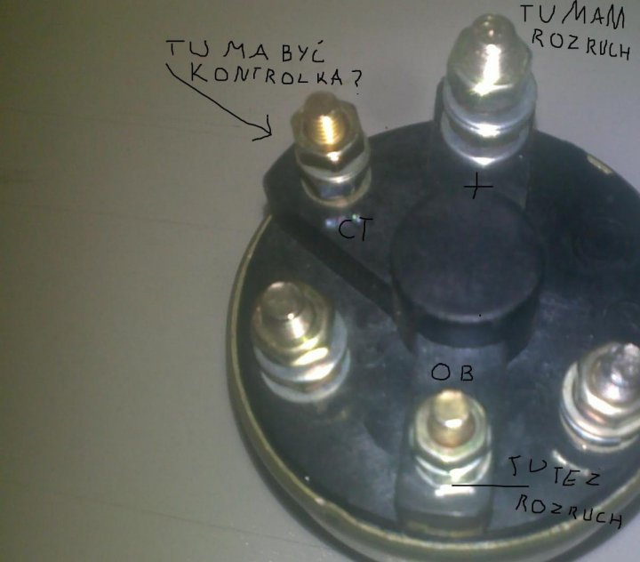

  6. Elektrotechnik gdyby to było moje to albo ciągnik był by u mechanika albo mechanik u mnie ale mojemu ojcu nie przetłumaczysz że potrzebny jest mechanik dla niego ważne że ciągnik warczy i ja próbuje zrobić to sam jak ojca nie ma w domu ale z elektroniką to mi za bardzo nie idzie
  7. zasilanie jest podłączone pod OB bo jak podepne pod Ct to po włączeniu masy rozrusznik zaczyna kręcić napięcie nie mam czym sprawdzić bo niemam miernika
  8. +30 jest chyba podłączone pod rozrusznik ale nie wiem bo wszystkie kable są we wiązce a po drodze jest jeszcze jakiś przekażnik
  9. ale jak podłącze kabel pod Ct to po włączeniu masy rozrusznik zaczyna kręcić stacyjka jest do mtz bo ja też mam świece żarową tylko niesprawną
  10. sprawdzałem tak jak mi pisałeś pod odpaleniu żarówka zgasła

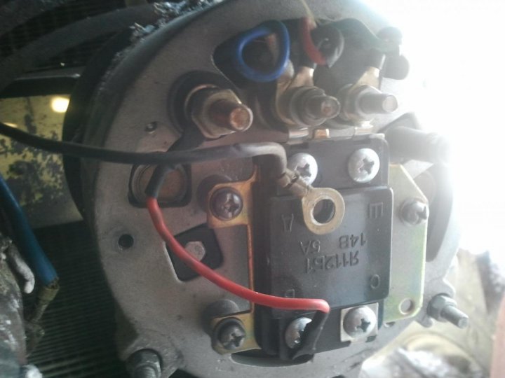

  11. ale na wolnych obrotach to on wcale nie ładuje a u ciebie jak było to co amperomierz podpiąć pod B+? elektro-technik dobrze mówisz że efektów nie widać Ja już powoli pierdolca dostaje z tym alternatorem próbowałem na różne sposoby go podłączać kontrolka zamiast gasnąć to ona jaśniej świeci czy kontrolka do ładowanie musi być jakoś połączona ze stacyjką
  12. B+ do rozrusznika a pod to drugie kabel od kontrolki i amperomierz po zapaleniu kontrolka nie gośnie tylko jaśniej świeci
  13. no i tak mam podłączone a kontrolka zamiast gasnąć to jaśniej świeci a ładowania na wolnych obrotach nie ma a jak włącze światła to musze gazu ponad połowe trzymać żeby na zegarze wskozówka doszła na zero
  14. to jest alternator z 3 wyjściami z wbudowanym regulatorem
