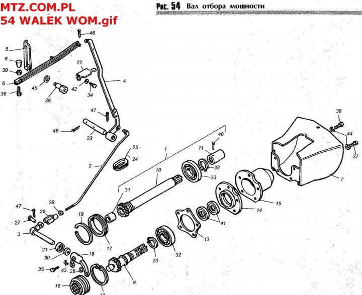

  2. Odkręcaj oczywiście od góry wkręty numr 34

  6. Witam, aby się nie narobić to trzeba stanąć traktorem z górki , dlatego aby nam olej nie wypływał ze skrzyni i odkręcamy śruby mocujące wałek WOM, tak robiłem u siebie

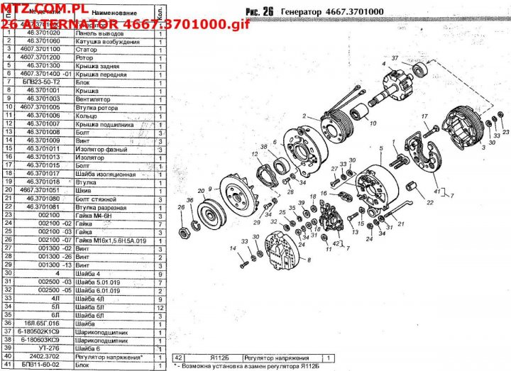

  16. oczywiście jest w sprzedaży , jak chcesz to mogę wrzucić rysunek alternatora rozłożonego na części ,to jest oryginalny alternator
  17. czy masz taki alternator
