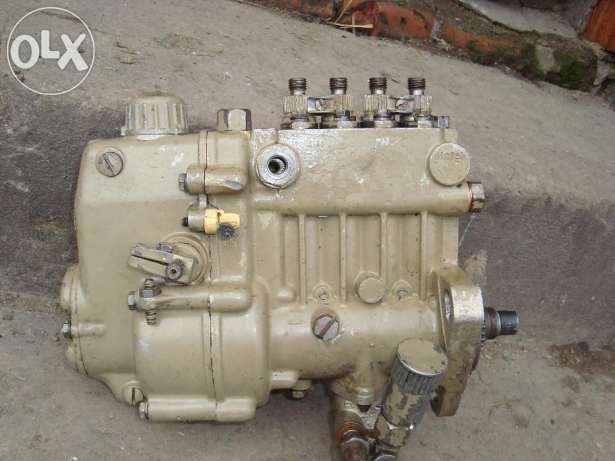

  6. Witam moje pytanie jest odnośnie zwiększenia paliwa w zetorze 8145 pompa starego typu bardzo mnie ciekawi gdzie sie zwiększa a nigdzie nie znalazłem odpowiedzi z góry dzieki za odp
