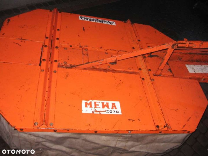

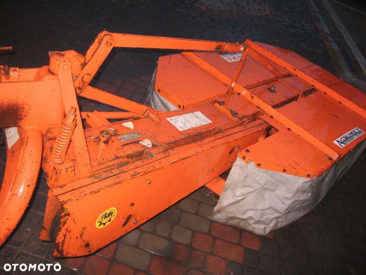

    Kosiarka Mewa Z070
    Witam. Czy może mi ktoś zrobić dokładne zdjęcia i zwymiarować naklejki starego typu dla kosiarki Agromet Famarol Słupsk MEWA z070? Pozdrawiam
