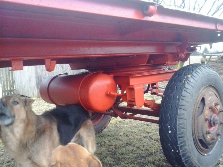

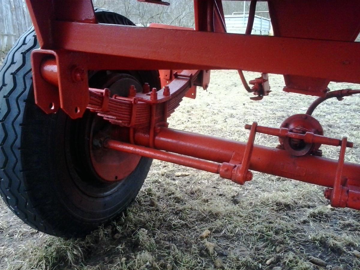

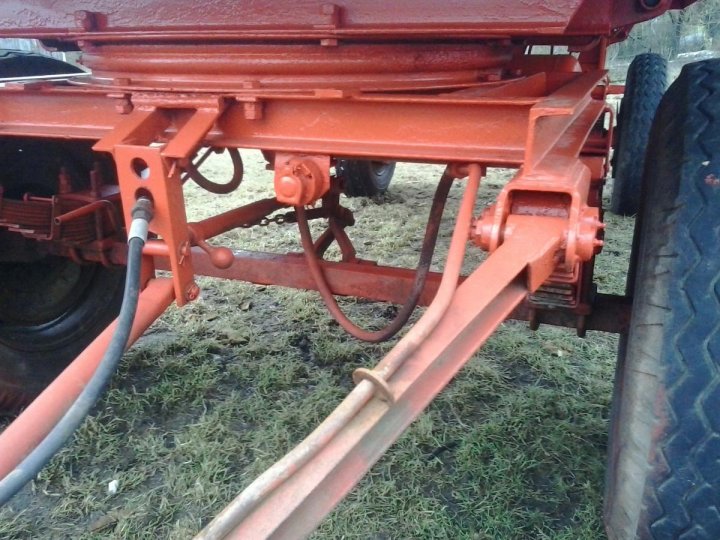

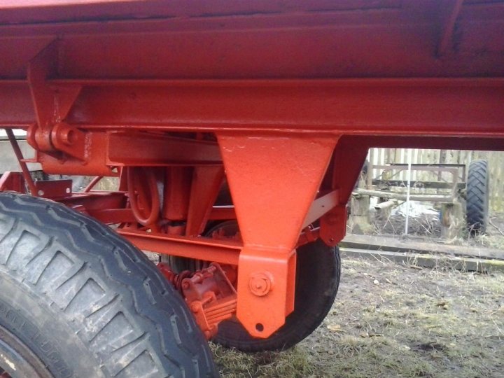

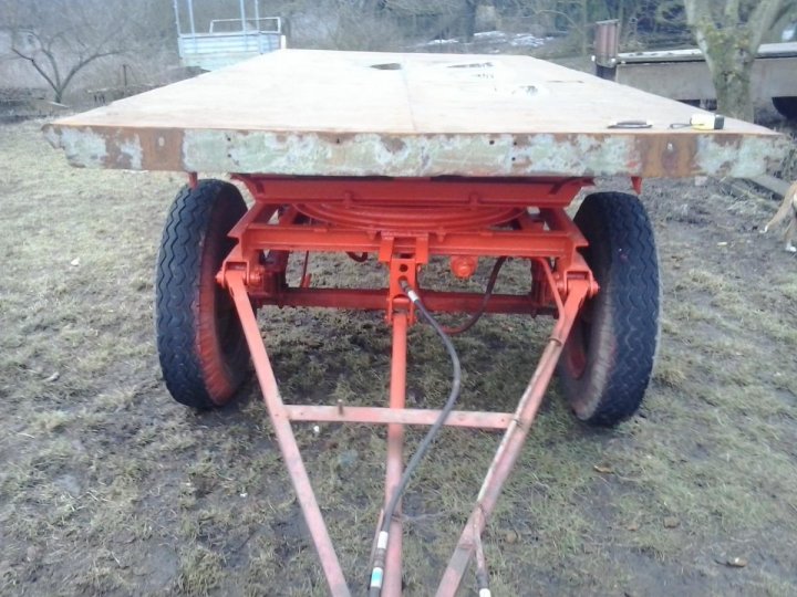

Jednak nie mam 6011 a tą 5 tonówke, ale jestem zły, tak się dać zrobić w konia. U mnie ta okrągła oś ma 136cm, a ta kwadratowa przednia 163cm. Ciekawe czy teraz gdzieś znajdę na złomie taką oś żeby dopasować pod tą okrąłą, ta kwadratowa mi się nie podoba, nie dość że długaśna to jeszcze jakaś taka chuda. Resory paraboliczne są dobre czy też będę musiał je wymieniać? http://www6.zippyshare.com/thumb/6AcGrcnf/file.html[/img] http://www6.zippyshare.com/thumb/YJnSmrT2/file.html[/img] http://www6.zippyshare.com/thumb/NKFlprPY/file.html[/img] http://www6.zippyshare.com/thumb/GvbgLIFh/file.html[/img] http://www6.zippyshare.com/thumb/qCmBGVtP/file.html[/img]
Tak z przodu mam kwadratową oś, poprzedni właściciel założył felgi wypukłe na nią przez co całe koła są głębiej na osi i ślady pasują do tych z tyłu. Obawiam się że takie rozwiazanie na przeglądzie nie przejdzie a po za tym brzydko wyglada dwie felgi takie, dwie inne. Bardzo będę wdzieczny za pomiary, jestem bardzo ciekawy od czego jest ta oś z hamulcem najazdowym. Z tego co mi wiadomo to w HL HW nie było hamulców najazdowych z prostego powodu przyczepy te przewoziły zbyt duży ładunek
Witam pare dni temu kupiłem HL 6011 z papierami do remontu niestety nie miałem okazji wcześniej obejrzeć przyczepy przez co teraz mam problem z osiami. Przyczepa ma założony hamulec najazdowy z osią kwadratową która jest dłuższa od tej z tyłu (okrągłej). Mógł by mi ktoś podać wymiary długości osi orginalnej? Najlepeij ze zdjęciami od kąd do kąd była mierzona. Jeśli macie jakąś instrukcje napraw itp. to bardzo był bym wdzieczny za udostępnienie jej. Pozdrawiam
