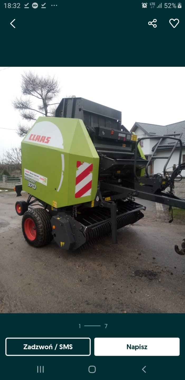

  2. dzisiaj trochę jeździłem pooglądać i namierzyłem coś takiego, co sądzicie o takim sprzęcie?
  3. Witam, przymierzam się do wymiany prasy rolującej i nie bardzo wiem w jaką maszynę celować. Budżet mam ograniczony do 80tyś. A moc ciągnika z jakim będzie pracowała maszyna to 145km. Z góry dziękuję za opinię i wszelkie podpowiedzi w temacie.
