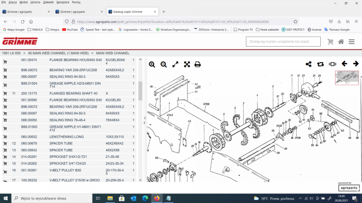

  4. No tak , jest to przekonujące ale w obudowie łożyska jest kalamitka do smarowania. Wychodzi na to,że po zastosowaniu super szczelnego łożyska i nie zastosowaniu uszczelniaczy (j/n ) smarowanie traci sens !! czy tak ?? uszczelniacze: https://agrarada.pl/pl/product_details/254653/sealing-ring-84-50-3 https://agrarada.pl/pl/product_details/254634/uszczelniacz-78-48-4 Wydaje mi się ,że po zamontowaniu takich uszczelniaczy ziemia się nie przeciśnie, co najwyżej jakieś drobniutki kurz ale smarować wtedy chyba nie ma sensu ??
  5. Bardzo ciekawa firma łożyskowa, będę je jutro zamawiał ale mimo wszystko jak jest miejsce w obudowie na uszczelniacze to lepiej je też zamontuje - jeden się uchował jeszcze oryginalny , to jest zwykły cienki,gumowy pierścień. Jeszcze raz mikad bardzo dziękuje.

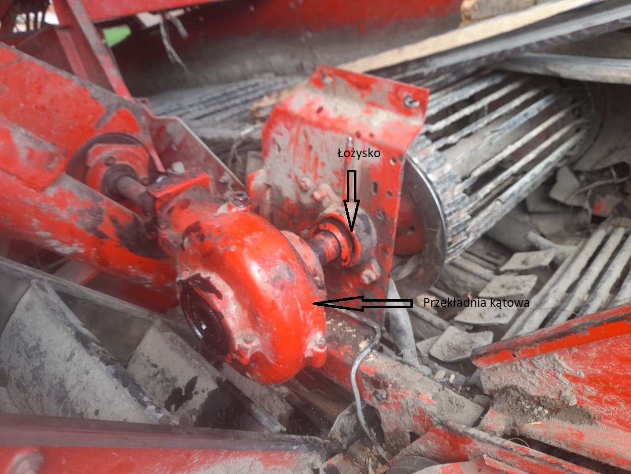

  6. Dziękuje za wskazówki mikad. Podjechał do problemu majster od kombajnów Anna, popukał,postukał młotkiem tylko,że w metalową tuleje nabitą na oś (nie w żeliwo !!) ,naginałem mu brechą z drugiej strony przekładnię i wtedy dopiero poszło- przekładnia zdjęta !!!! - można montować łożysko, tylko właśnie jakie??? Skoro jest tyle roboty , to pasowałoby zamontować bardzo dobrej wytrzymałości , tylko jakie ?? Postawić na INA ?? Oprócz łożyska ważne jest prawidłowe uszczelnienie łożyska w jego obudowie, w katalogu występują 2 uszczelniacze: SEALING RING 84-50-3 i SEALING RING 78-48-4 powinno się je gdzieś to namierzyć??
  7. Witam, nie mogę sobie poradzić z wymianą łożyska nr 11 w Grimme LK650 . Załączam również fotki z dokładną lokalizacją Żeby wymienić łożysko trzeba zdjąć przekładnię kątową , odkręciłem śrubę 25 i tuleję 24 i walę całą sobotę młotem oczywiście poprzez drewniany kołek żeby nie pękła żeliwna obudowa i przekładnia zeszła ok. 1cm a ma zejść jeszcze ok. 10 cm z wałka, może tą przekładnię trzeba rozebrać to zejdzie łatwiej???? Miał ktoś z szanownych forumowiczów do czynienia już z takim problemem , może trzeba mieć jakiś inny sposób???
