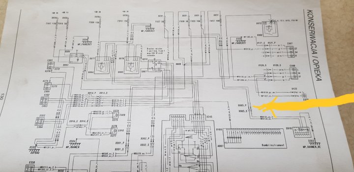

  1. Cześć, Mam problem ze światłami pozycyjnymi dla przyczepy. W gniezdzie ciagnika na bolcach od swiatel pozycyjnych nie ma prądu, kierunkowskazy i stop jest, w ciągniki też wszystko działa jak należy, tylko problem jest w gniazdach przednim jak i tylnym. Bezpieczniki w porządku, prąd do bezpieczników dochodzi. Po schemacie instalacji (a jakimś wybitnym elektrykiem lub znawcą tematu nie jestem) wydaje mi się że problem może być na tej wtyczce zaznaczone na zdjęciu. I tu nam pytanie czy może ktoś wie gdzie ona może się znajdować? Jak rozebralem plastiki to wydaje mi się, że kable od świateł idą do góry w słupku tam gdzie gaz ręczny, ale gdzie by tam dalej szły? Może jest ktoś w stanie pomóc bądź naprowadzić na rozwiązanie problemu? Pozdrawiam!
