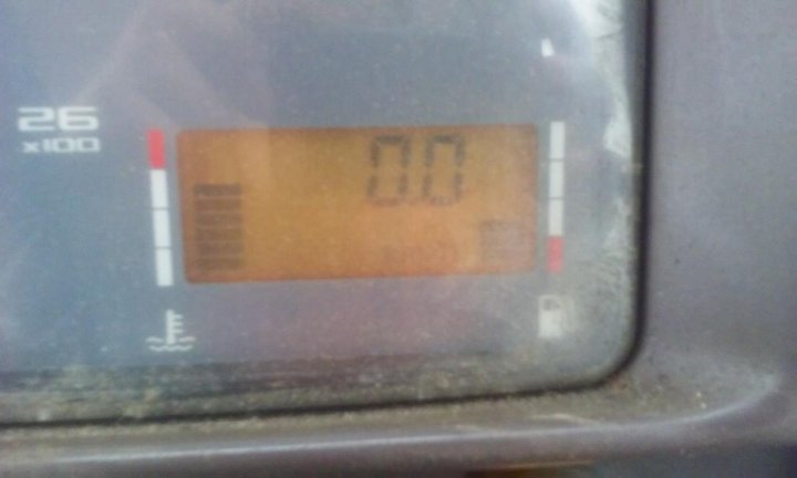

  • Ostatnia wizyta

  5. Witam. Niestety nie mam jak sprawdzić temperatury silnika ale zmierzylem temperaturę płynu w chłodnicy wynosi ona 60stopni przy stanie licznika jak na zdjeciu. Dodam że można się dotknąć do bloku silnika nie za długo ale można
