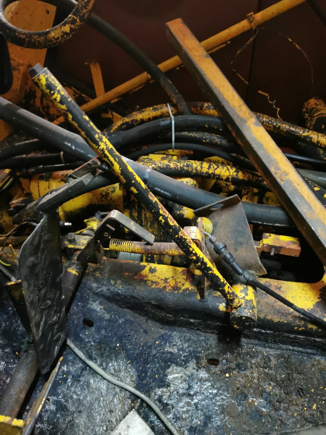

  1. michi87
    Sambron j24s
    Wszystkie są duże i powiem że we dwóch jest co nieść. Ale warto zrobić bo bydle ma siłę a takich już nie ma. Po odkręceniu przewodów ładnie się wyciągają

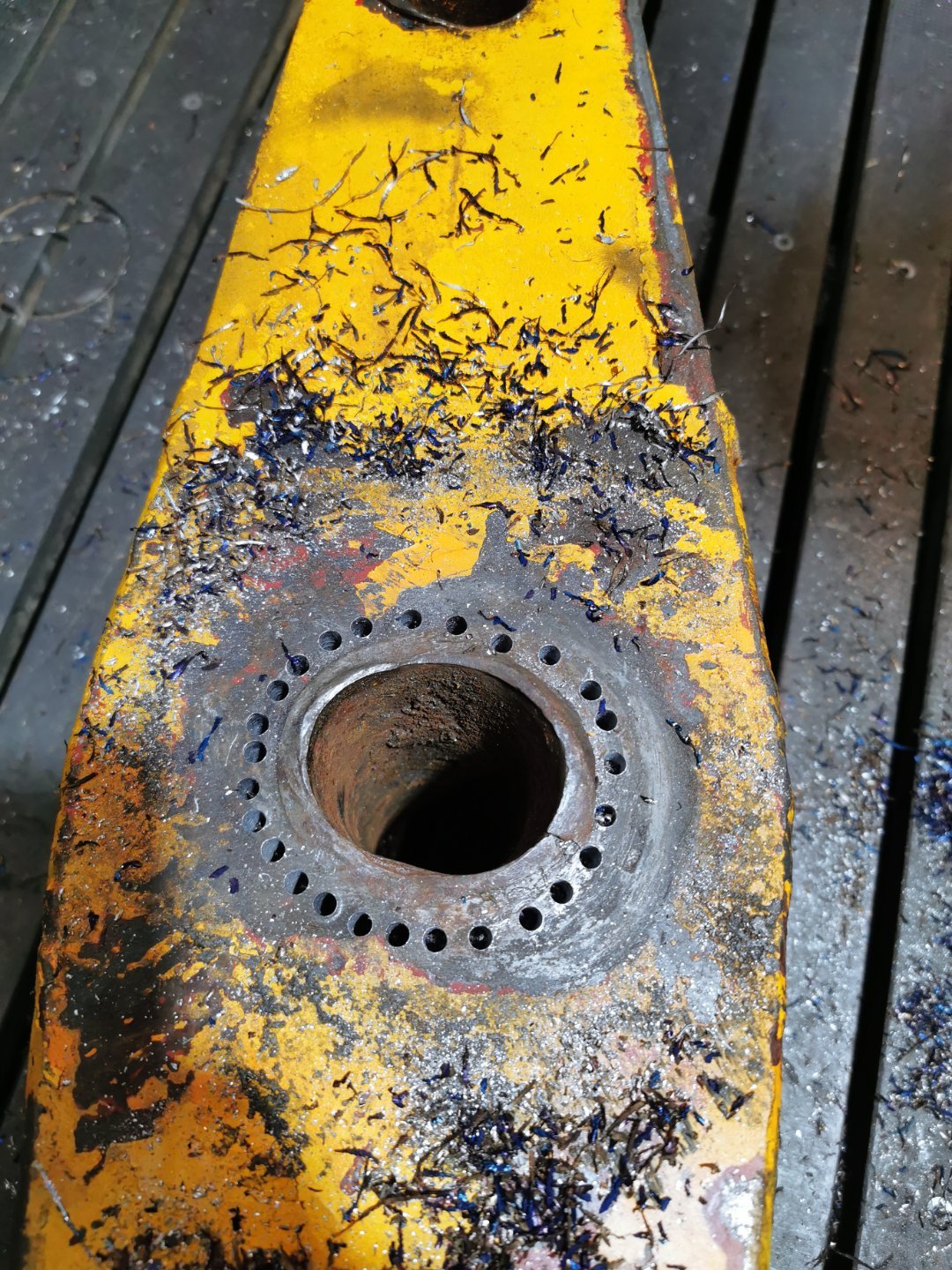

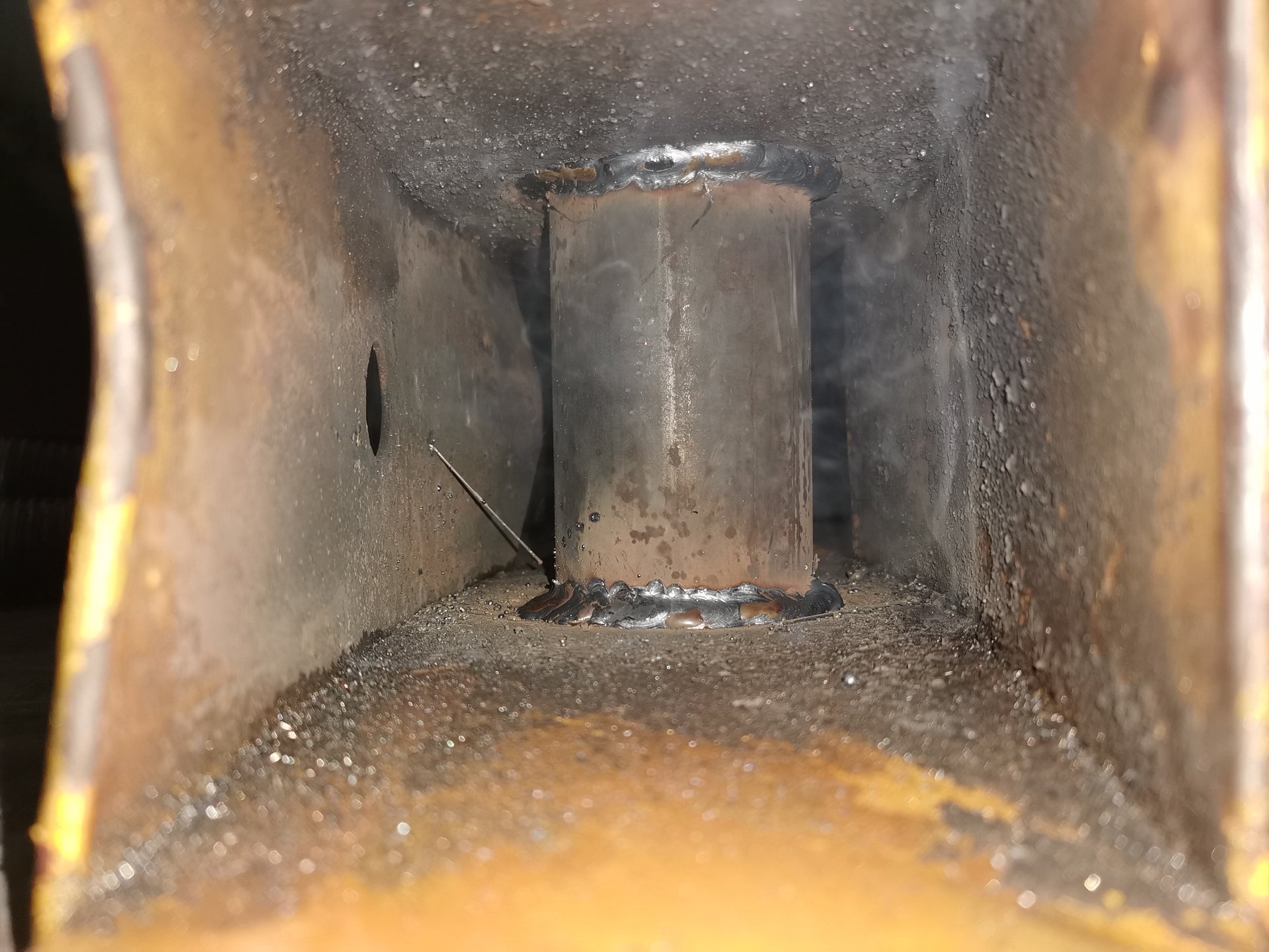

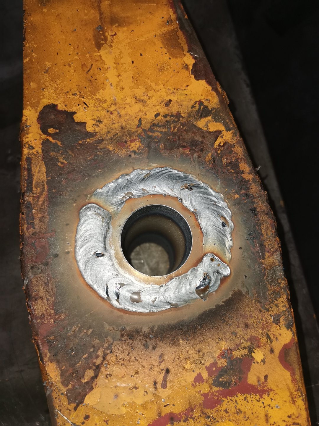

  2. michi87
    Sambron j24s
    Niestety w ładowarkach należy kontrolować pęknięcia i je na bieżąco regenerować, tylko tak jak należy a nie tylko polepić po wierzchu. Przed pęknięciem max pół dnia roboty. Po pęknięciu kula dni przestoju i dwa dni ciągłej roboty lekko
  3. michi87
    Sambron j24s
    Super. Dziękuję za zdjęcia. U Ciebie rewers jest inaczej rozwiązany i będzie trzeba kombinować. Obecnie temat zdjęć jest ogarnięty. Teraz walczę z naprawą przegubu bo zrobiłem nowe tuleje i wycięte są stare z ramienia

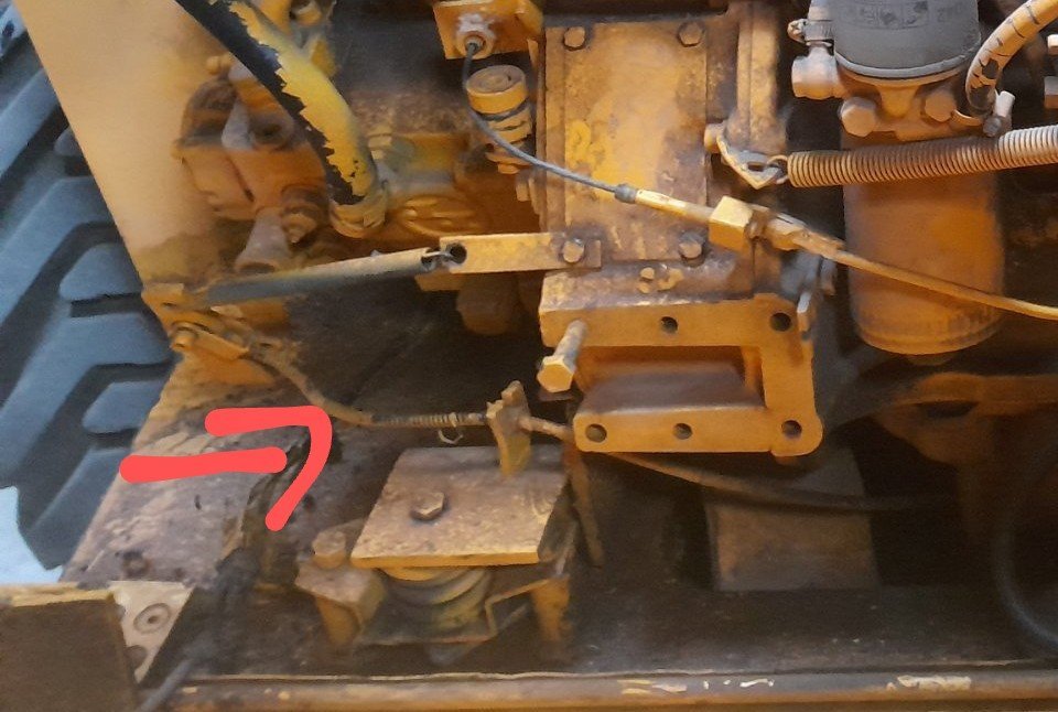

  9. michi87
    Sambron j24s
    Koszty zakupu to tyle ile waży w złotówkach😆 Działa u Ciebie gaszenie z linki? Czy masz elektryczny zaciąg? Jak mógłbym prosić o zdjęcia silnika, dokładnie połączenie gazu z pompą napędu. Jak to jest rozwiązanie. I jakie opony są założone, bo obecnie jest przód 12 a to 11 na 20 cali
