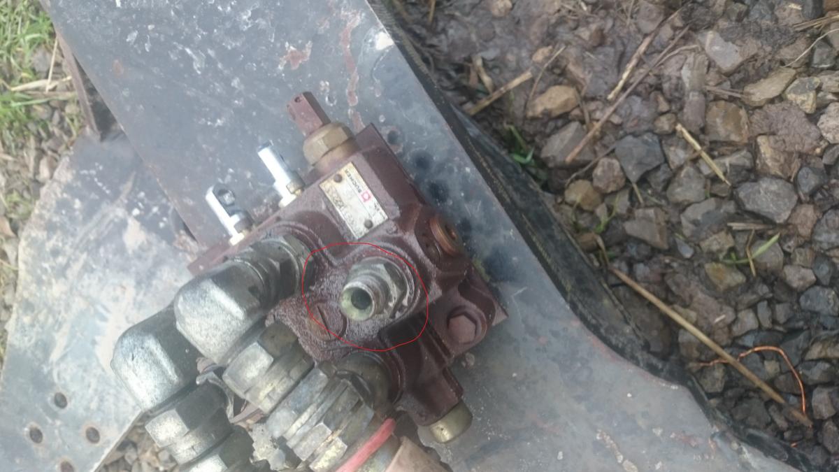

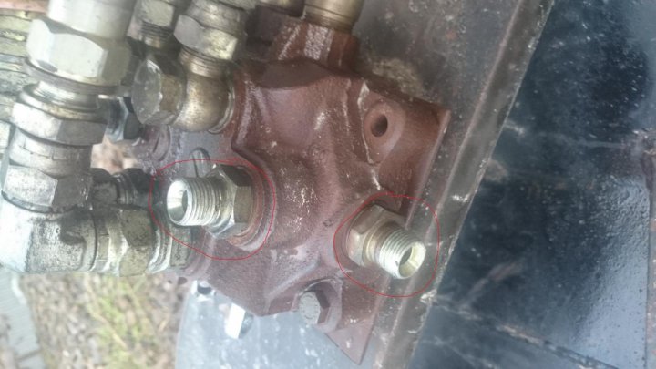

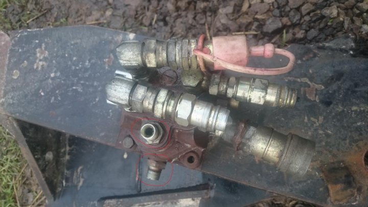

  8. lap mistrzu fotki, zaznaczylem ci lekko na czerwono miesjca w ktore wkreca sie przewody
