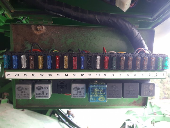

A taki cichy pisk ledwo slyszalny z buzerow to juz normalnosc czy jeszcze dalej cos szukac

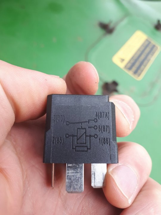

Sprobowac przelozyc któraś obok? Czy wgl inna powinna byc? Podasz jakies oznaczenie?

Wyjąłem 2 kostki Diodenblock (kostka 2 i 3) i piszczenie nadal jest, przestaje piszczeć po wyjęciu tej pierwszej kostki z żółtym nadrukiem. ( przestaje piszczeć głosno ale z tych buzzerów słychać taki delikatny sygnał piszczenia) W kostce którą wyjąłem po przyłożeniu masy na pin dólny zaczyna piszczeć, w reszcie pinow nie ma napięcia. Co dalej?

okej będę miał chwilę to sprawdzę i napiszę tu co i jak odepnę kostkę przez którą piszczy i sprawdzę w których pinach jest sygnał

odpinać na zapalonym? bo na zgaszonym brak ciśnienia tak czy siak będzie sygnalizować brzęczenie?

rozumiem że chodzi Ci o te 2 kostki pod bezpiecznikami Hella Diodenblock, jutro wyjmę i sprawdzę. Po ich wyjeciu jeśli by przestało to znaczy że są uszkodzone? Zapytam jeszcze od czego jest to puste miejsce na przekaźnik tj na zdjęciu wyżej? tak ma być ? czy brakuje ?

z tym że on nie piszczy po wyjęciu bezpiecznika nr 11 tylko trąbi, o jaką kostkę z diodami Ci chodzi? o przekaźnik?

czujniki od zapchania działają bo zbliżeniu słychać klakson

ale czujniki nad wytrząsaczami i nad sieczkarnia są raczej podpięte do klaksonu a nie do tego co piszczy tak

Witam, mam pytanie do Was odnośnie John Deere 1065, co to może być, gdy wyjęty jest bezpiecznik nr 11 cały czas słychać klakson, po jego włożeniu klakson nie trąbi ale w kabinie mam pisk. Po odpaleniu kontrolki gasną ale dzwięk ten jest cały czas słyszalny. Jakies propozycje co sprawdzić?
