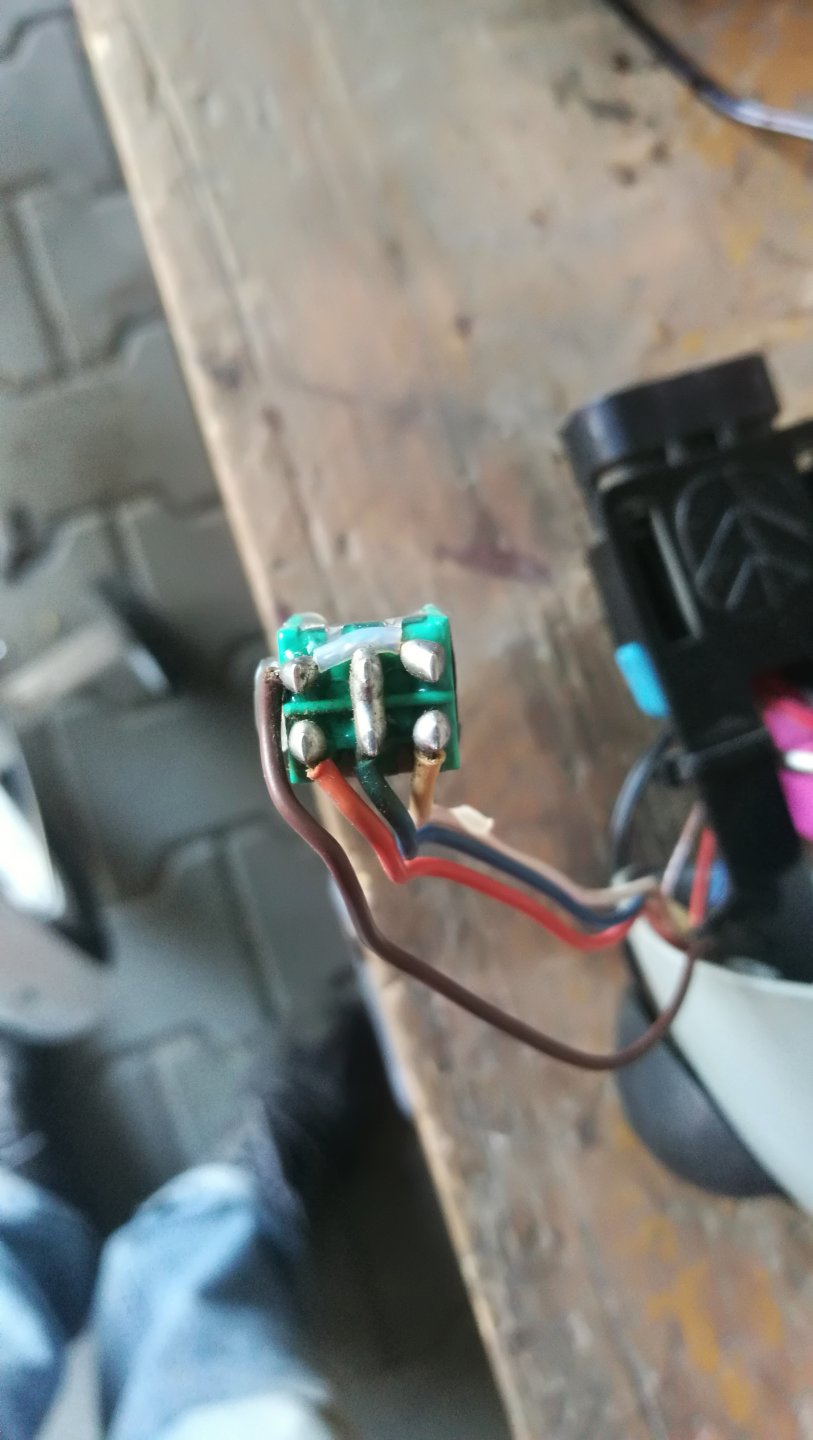

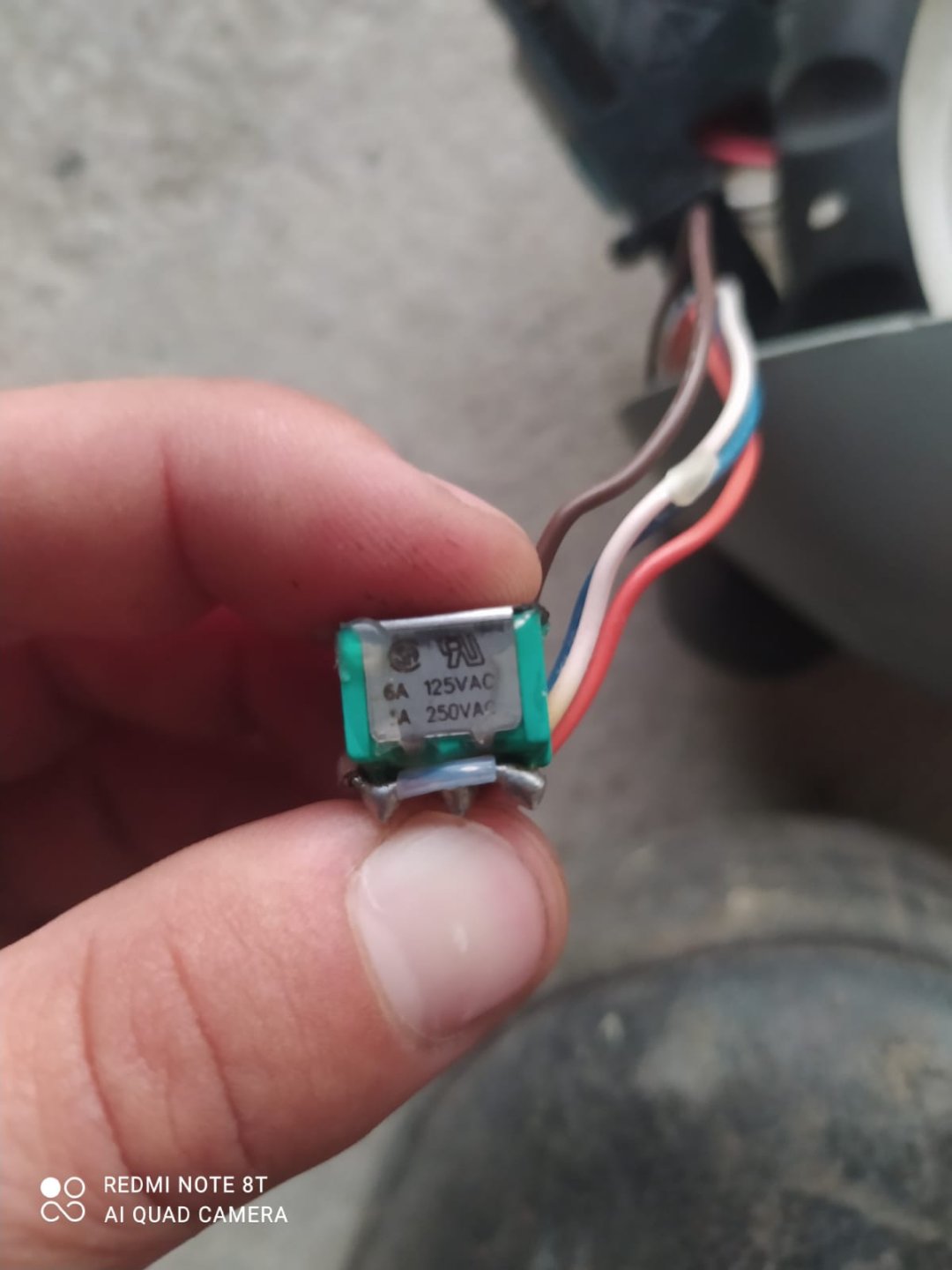

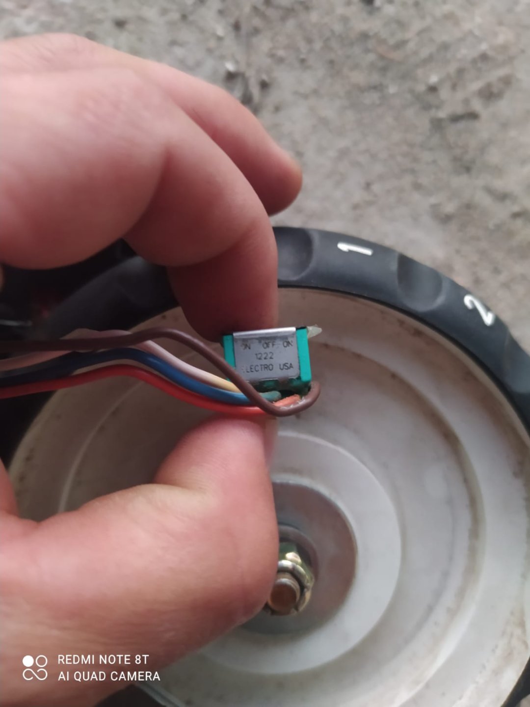

  13. Tam mam 4przewody: masa, +12, no i dwa podnosnik gora i dol. Jak podłączyć do przelacznika oraz czy trzeba wziąć monostabilny czy bistabilny?
  14. Witam, zepsuty przycisk podnosnika w kabinie. Nowy tylko mozna kupic z cala mysza. Mial ktos taki problem? Jest możliwość wlozenia jakiegoś zamiennika i podobnym dzialaniu? Sam przelacznik od t6 ok 900zl, ale podobno nie pasuje a prawie identyczne. Jesli ma ktos jakis pomysl jak to na nowo uruchomic to poprosil bym o jakies podpowiedzi.
