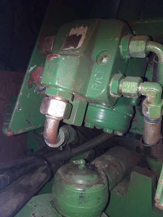

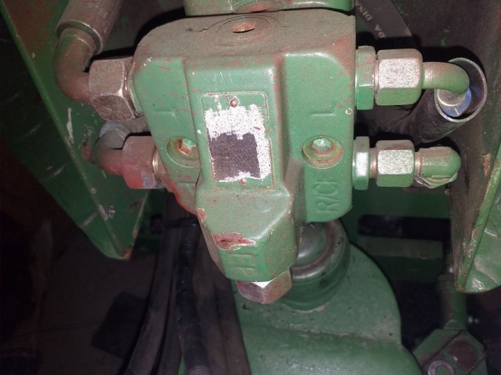

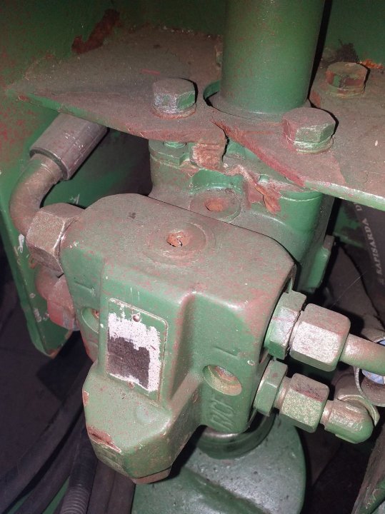

  15. Witam. Mam problem z rozłączeniem przedniego napędu, a mianowicie: Napęd działa non stop. Do cewki dochodzi prąd, cewka działa. Myślę że problem tkwi w zaworze od załączana n pędu. Może ktoś ma jakieś pomocne info, instrukcję napraw czy coś w tym stylu. Czy jest tam jakieś sitko, czy coś w tym stylu? Ogólnie by to nie przeszkadzało zbyt mocno, lecz w moście jest blokada lsd, więc raczej słabo tak jeździć. Pozdro.

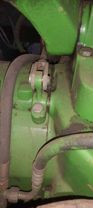

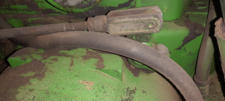

  16. Z dekielkiem zobaczę rozbiorę. A ręcznego nie da się zaciągnąć, tzn w tej pozycji jak na zdjęciu opiera się o obudowę mostu, muszę spróbować podregulować może. Cięgno od ręcznego które widać (to z regulacją) podczas zaciągania ręcznego pcha tą dźwigienkę w kierunku tyłu, ale ta już jest oparta o obudowę mostu.

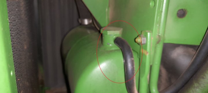

  20. Witam. Od niedawna jestem posiadaczem jd 2850 i mam parę tematów do ogarnięcia. Pierwszy problem z ręcznym ktoś chyba coś źle wyregulował lub źle złożył, prosiłbym o zdjęcie jak to wygląda w miejscu gdzie dźwignia wchodzi do obudowy mostu. Dźwigienka upiera się o obudowę, może wystarczy tylko wyregulować. Druga sprawa to wężyk idący od zbiornika oleju nad pompą, stary wężyk był w kawałkach dosłownie, po prostu się rozpadł. Chcę dać nowy, tylko nie mam pojęcia gdzie idzie. Czy ktoś może podpowiedzieć gdzie go podpiąć, ze schematu wiem że gdzieś pod kabinę. Będę wdzięczny za pomoc. Pozdro.
