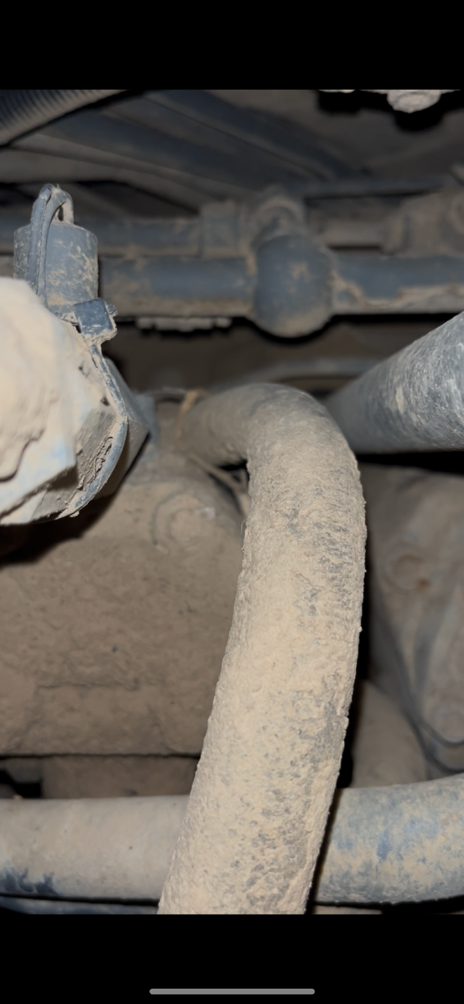

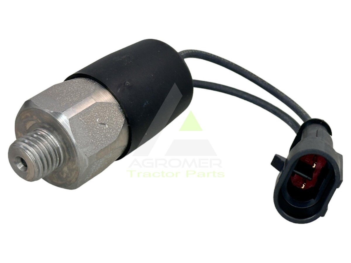

    Fendt 712 2003r
    Witam, pacjent Fendt 712. wyświetla błąd 5.1.98, gdy silnik przekracza 1000 obr/min. na wolnych obrotach funkcjonuje poprawnie. po wyrzuceniu błędu blokuje hydraulikę zewnętrzna. Wyczytałem że problem może leżeć w czujniku, znalazłem i kupiłem takowy, jednak nie wiem gdzie szukać jego położenia w ciągniku? prawdopodobnie znajduje się o przy pompie pod kabiną i można się dostać z dużymi problemami od spodu. Tylko czy to napewno tam ? poniżej zdjęcia. Czujnik który kupiłem i jego prawdopodobne położenie. proszę o pomoc .
