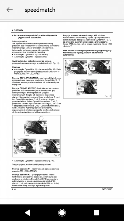

Opisujecie Panowie funkcje AUTODRIVE. Speedmatching objawia się gdy jedziecie np na 1D wrzucacie 2 i automatycznie zrzuca półbieg do B lub C w zależności o prędkości. Ta funkcja równolegle dostosowuje półbieg w czasie zmiany biegu głównego. Tej funkcji nie dezaktywuje przycisk o którym mówicie i który też mam. Pozdrawiam
Witam Mam MFa 6455 2004r. Denerwuje mnie automatyczne dobieranie półbiegu po zmianie biegu głównego. Uważam to za niezbyt potrzebne w każdej sytuacji i powinni dać ludziom wybór. Producent nazywa to speed matching. Czy jest sposób wyłączenia tego bez podpinania komputera czy jednak tylko przez kompa? Znacie kogoś z terenu łódzkiego kto posiadałby program i kabel i mogłyby to ogarnąć? Pozdrawiam Łukasz Szczeciński
