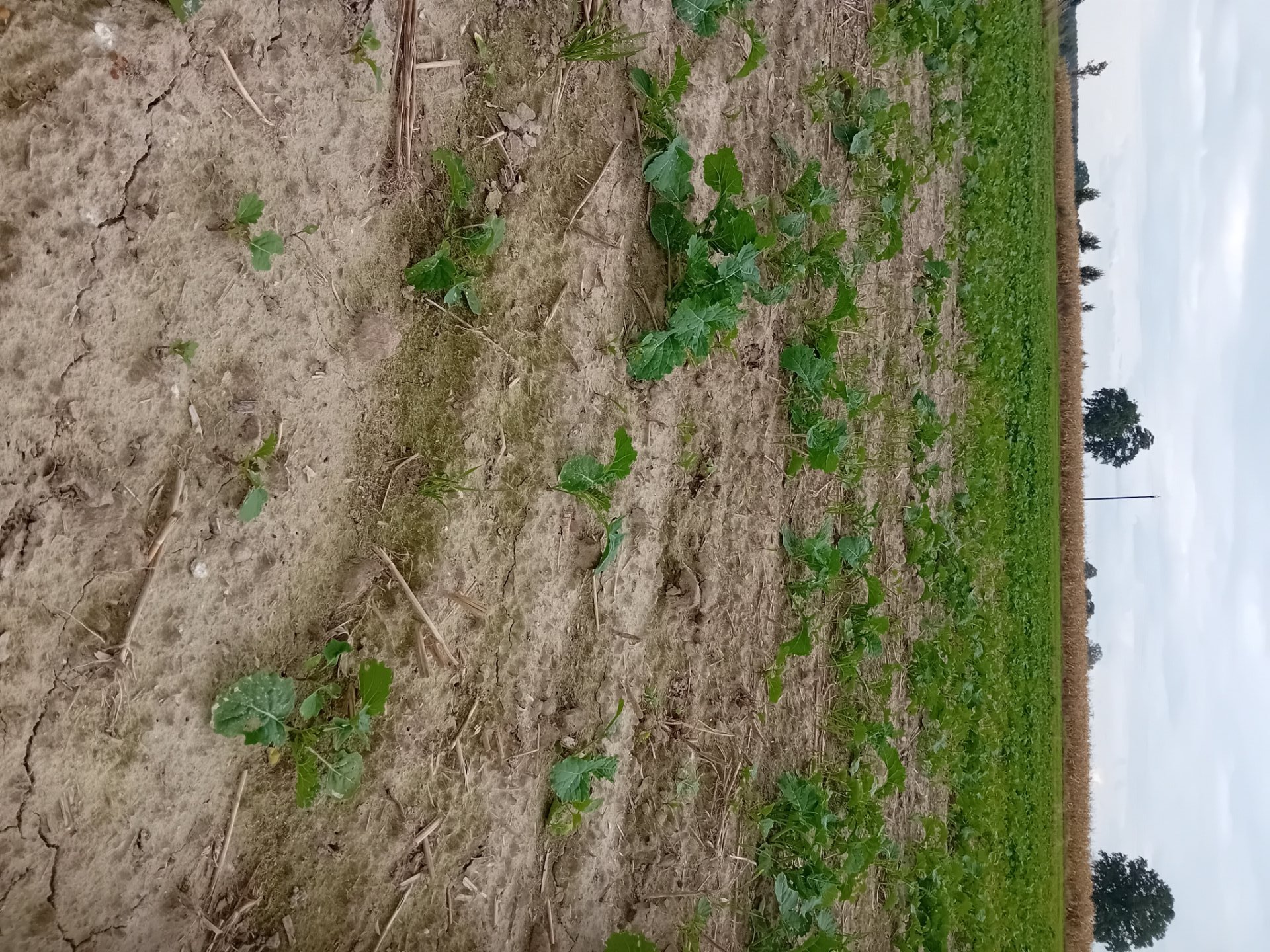

Dk Excited siany 26 sierpnia lubelskie Dostał 2x150g boru ale na dużych roślinach pokazuje się niedobór Zastanawiam się czy jest sens poprawić jeszcze jakieś 100g w formie Adob Mikro Rzepak dając przy okazji inne mikroelementy Samosiewy zwalczane w połowie września leopard 1,2l Te które zeszły pozniej jak widać żyją Chyba jadąc z Borem można by było dołożyć jakieś 0,7l jeszcze leopardu Ale sam nie wiem czy robić poprawke na 1liscienne teraz czy czekac wiosny Jak oceniacie plantacje? Początki miał bardzo ciężkie ale coś tam się wyprostowal

U mnie fungicyd poszedł uważam bardzo dobry 11 października czyli 9 dni temu bo 0,6 Tilmora plus 0,3 difekonazolu pod względem fungicydowym jest bardzo mocne uważacie że caryx rozłoży te liście ? ogólnie to one w niczym mi nie przeszkadzają ale w obecnym kształcie to zimy nie przetrwają a mają w sobie coś tego azotu skumulowane Rzepak miał słaby wigor bo 1 października wygladal jeszcze tak i dopiero dwa mocne zabiegi dolistne postawiły go do wigoru

Stać to może i się nie stanie bo go nie uszkodzi Ale wzrost mu zachamujemy na jakieś 5-7 dni a około 10 października to mały nie powinien być chamowany Wybrałem tak mi się zdawało mniejsze zło Stożek siedzi nisko więc jest +, natomiast myślę o poprawce 0,6 caryxu po przymrozkach

Na 4 liściu to miałem połowę plantacji w fazie 1,2 liścia dać mu nawet 0,5 caryxu to odczuje to za mocno Normalne rzepaki zawsze regulowalem 4-5 liść i było dobrze W tym roku miałem z nim pod górkę i odpuściłem mu mocna regulację

Moj tegoroczny Dk Excited, siany 26 sierpnia północ lubelskiego Poprawiać to przy ociepleniu caryxem czy bez sensu generować koszty dodatkowe ? Półtora tygodnia temu dostał 0,6 tilmora i 0,3 difekonazol Biorąc pod uwagę moje rzepaki z ubiegłych lat to plantacje oceniam na takie 6/10 szczerze mówiąc Rośliny mocne w fazie nawet 9 liścia, przeciętne 6 liść a słabe 3 - dalej takie się trafiaja
