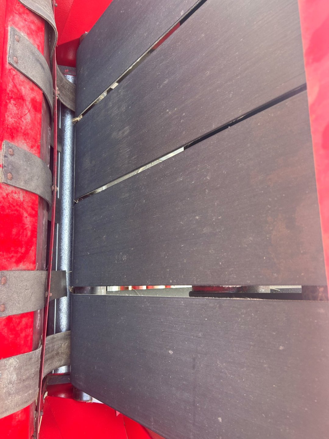

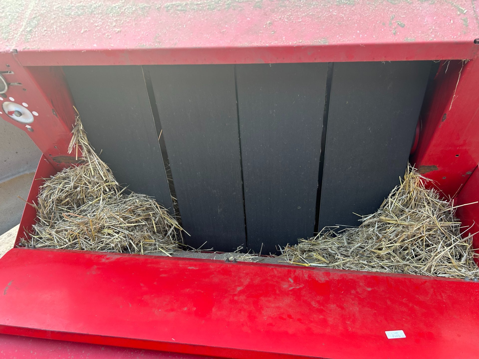

  1. Witam wszystkich. Mam problem z moją prasą. Otóż podczas pracy, z przodu zbiera mi się słoma z pomiędzy pasów i spada na wałki które rozkładają siatke -po owinięciu zostają charakterystyczne grzybki po bokach-ma ktos jakis patent albo pomysl co z tym zrobic? są tam takie paski o dlugosci 60 cm( po bokach gdzie ta słoma się zbiera ich nie było-dołożyłem ale bez rezultatu)
  2. Witam wszystkich. Potrzebuje porady-kupiłem Lely 535 master i od samego początku mam problem z wiązaniem siatka-otorz z przodu z-pomiędzy pasów wydostaje mi się Sloma podczas pracy i po jakimś czasie spada na wałki które podają siatkę podczas owijania-i siatką zamiast ładnie owinąć bala zostawia takie mocno nieodwinięte boki(ściąga ja do środka-siatka balleno 130cm). Czy ma ktoś jakiś patent na to? Pod spodem zdjęcia-na drugim zdjęciu widać paski-tych po bokach niebylo, sam je zamontowałem myśląc że coś to poprawi-żadnego efektu …pozdrawiam
