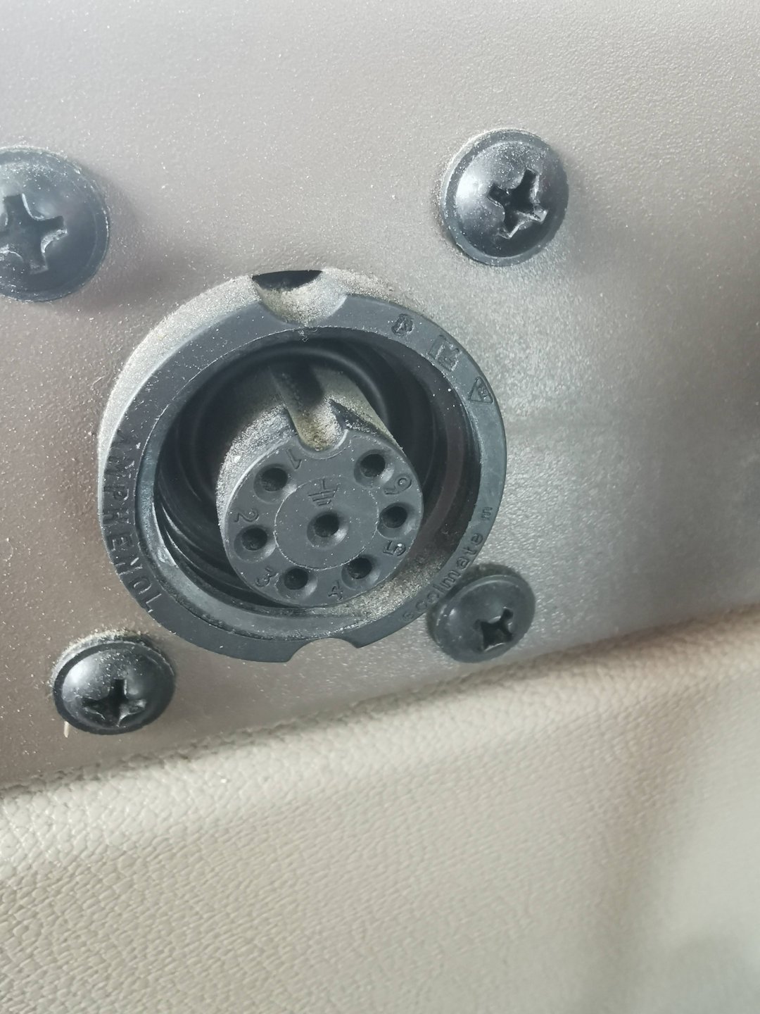

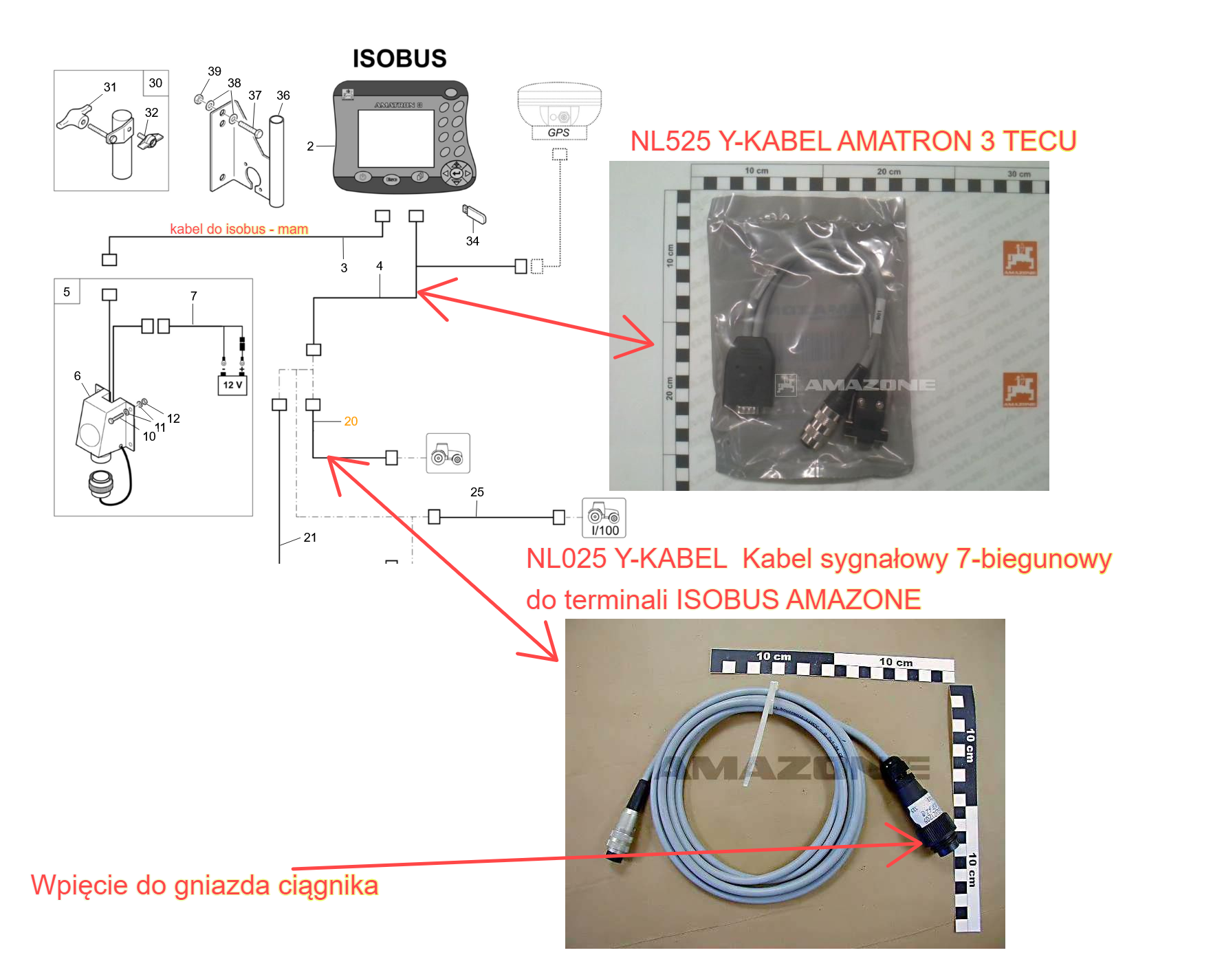

  4. Cześć, myślę o podłączeniu rozsiewacza za-v poprzez isobus do posiadanego terminala amatron 3. Wiązka isobus jest dołożona do ciągnika (nie przekazuje informacji o prędkości ciągnika do amatrona 3). Komputer amatron 3 / rozsiewacz wymaga informacji o aktualnej prędkości traktora. Serwis dorada dołożenie odbiornika GPS który przekaże informacje o prędkości (drogie rozwiązanie w zakupie). Myślę o poniższym schemacie podłączenie z zastosowaniem istniejącego gniazda 7-pinowego w john deere RC jak poniżej. Nie wiem czy takie rozwiązanie przekaże prędkość na ciągnik bez podłączenia odbiornika GPS? Podłączenie pod gniazdo ciągnika po coś chyba jest w opcji. Co o tym sądzicie, ma ktoś z Was podobne rozwiązanie? Możecie coś doradzić?
