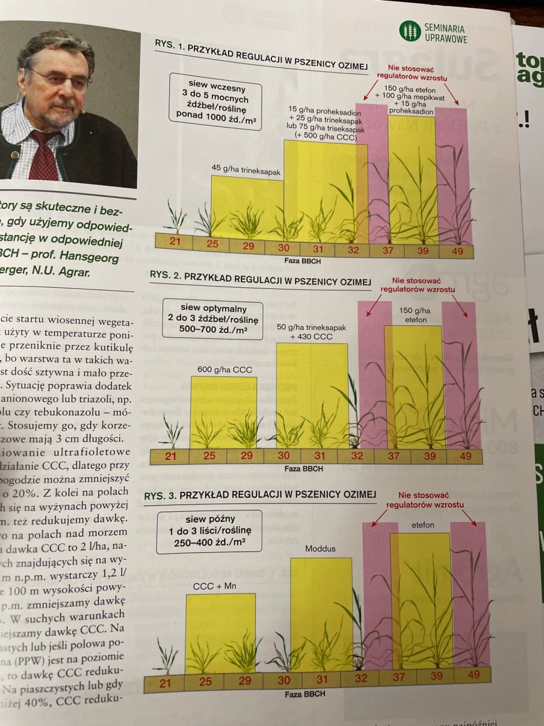

  5. No właśnie studiuję temat wszędzie i widzę że trineksapak redukuje słabsze, a typowo ccc dokrzewia. Nie wiem nie robiłem tego nigdy, dlatego pytam
  6. Cześć, mam w planie dokrzewiać pszenicę późno siana ( pszenica ma 4-5 liści) stabilanem manganem molibdenm i miedzią. Pytanie czy mogę zrobić to jutro ? Z tego co widzę to dziś od godziny 11 było już 12 stopni, w nocy koło 3 ma być -1 a koło 5 -2. Myślałem wyjechać w południe bo będzie znów koło 12 stopni. Teoretycznie nie powinno się jechać, ale w tygodniu ma spać 40 mm deszczu. Co myślicie ? Podpinam się do pytania, mam podobne roślinki w pszenicy po ziemniakach
  7. a przed mączniakiem wystarczająco zabezpieczy ? Do regulacji modus 0,3-04 czy medax ? czy pomieszać modus z medax
