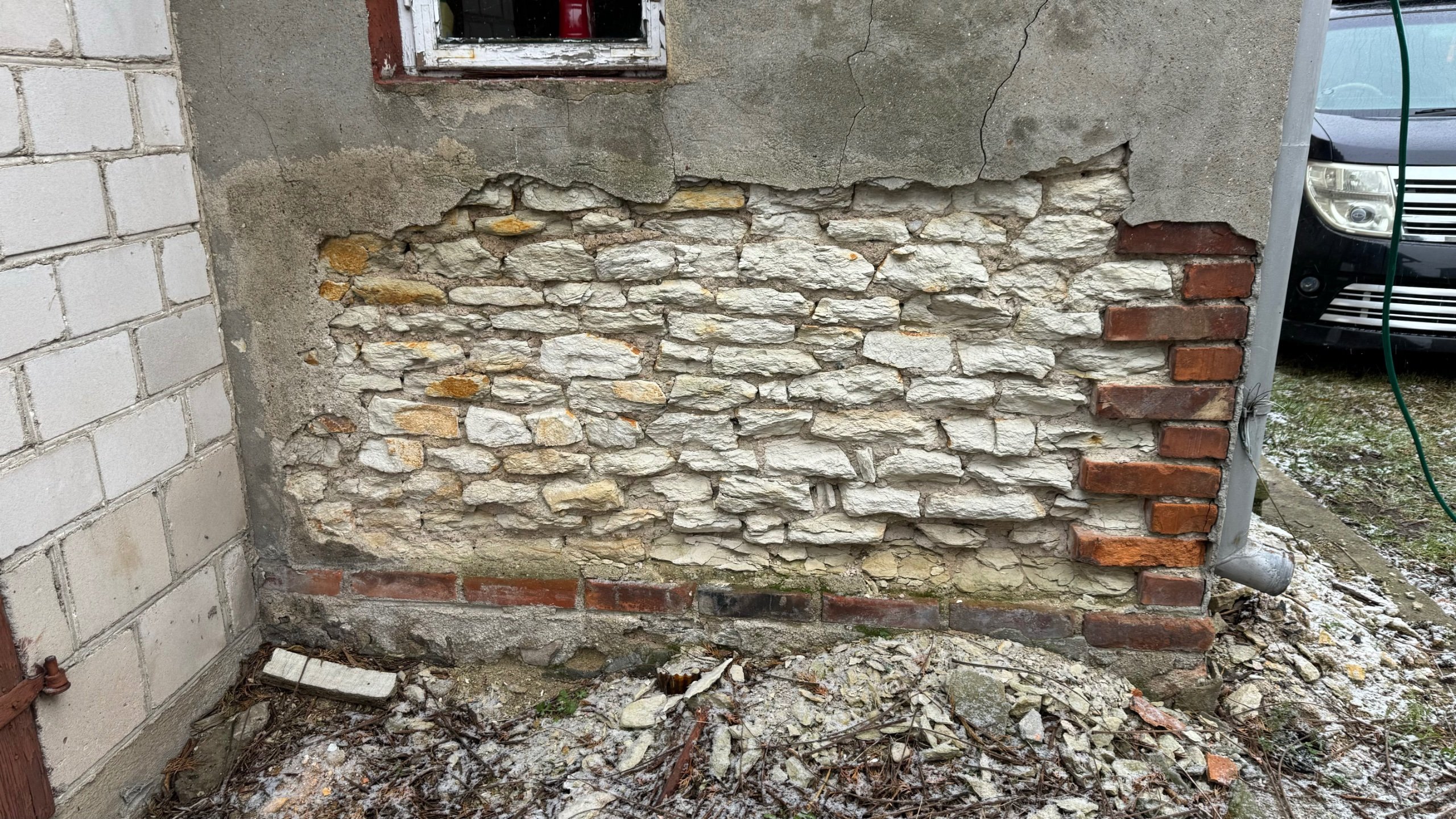

  1. Dac na to najpierw zaprawe i zatrzec a nastepnie tynk czy sam tynk?
  2. Jaki grunt najlepiej sie sprawdzi na taki wapień?

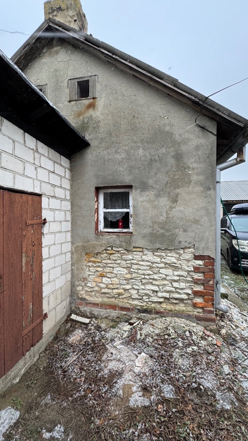

  3. To nie jest tak ze odpada wielkimi kawalkami. Ale nie jest to juz nieruszalna struktora chyba. Jedyne co mnie pociesza jeszcze to to ze sciana ma z pol metra grubosci
  4. Jakoś nie bardzo rozumiem ten pomysł. Mógłbyś jak dziecku proszę 😉
  5. Jak pisalem wczesniej: słoma, siano, jakaś maszyna.
  6. Widzialem. Dlatego jak najszybciej (w tym roku) chcialbym sie zajac wymiana poszycia dachowego Masz jakies zdjecia? Albo jak dokladnie mialoby to wygladac? dzieki
  7. A nie istnieje czasem ryzyko ze jak podkopie ten naroznik to caly juz mi odpadnie? Co do dachu to mysle ze sama wymiana na blache trapezowa wystarczy na chwile obecna. Ale to sie okaze dopiero przy nastepnej wizycie
  8. Nie ma narożnika. Mieszkam za granicą a że dostęp do pustego budynku nie był możliwy do tej pory to ciężko mi teraz zbadać sprawę dokładniej. Mam stare zdjęcie gdzie widać jak wygląda budowa tej stodoły od środka ale pech chciał, że nie widać tego narożnika. Jest to lewa strona na zdjęciu. I tak: tradycyjnie słoma i siano więc bez świetlików będzie
  9. Taki właśnie jest plan żeby skuć tynk na całym budynku. Po bokach są małe dobudówki z pustaka. Wszystko chciałbym mieć jednolite. Czy sam wapień rozumiem, że z wszelkich pyłków oczyścić? Jaki impregnat użyć? I co zrobić z samym wapieniem który po prostu w kilku miejscach wystarczy lekko palcem dotknąć i sam odpada. Nie wiem czy będzie to na tyle stabilne.
  10. Mam w planach wyremontować stare pomieszczenia gospodarcze na gospodarstwie. Zbudowane z wapienia, grube ściany. Niestety w jednym miejscu tynk odpadł już dawno a sama ściana kruszeje. Chciałbym w tym roku się za to wziąć. Myślę nad skuciem odpadających już tynków i nałożeniem nowych plus pomalowanie ścian zewnętrznych. Poradzicie jak powinno się odpowiednio zabrać do tematu? Dziękuję Łukasz
