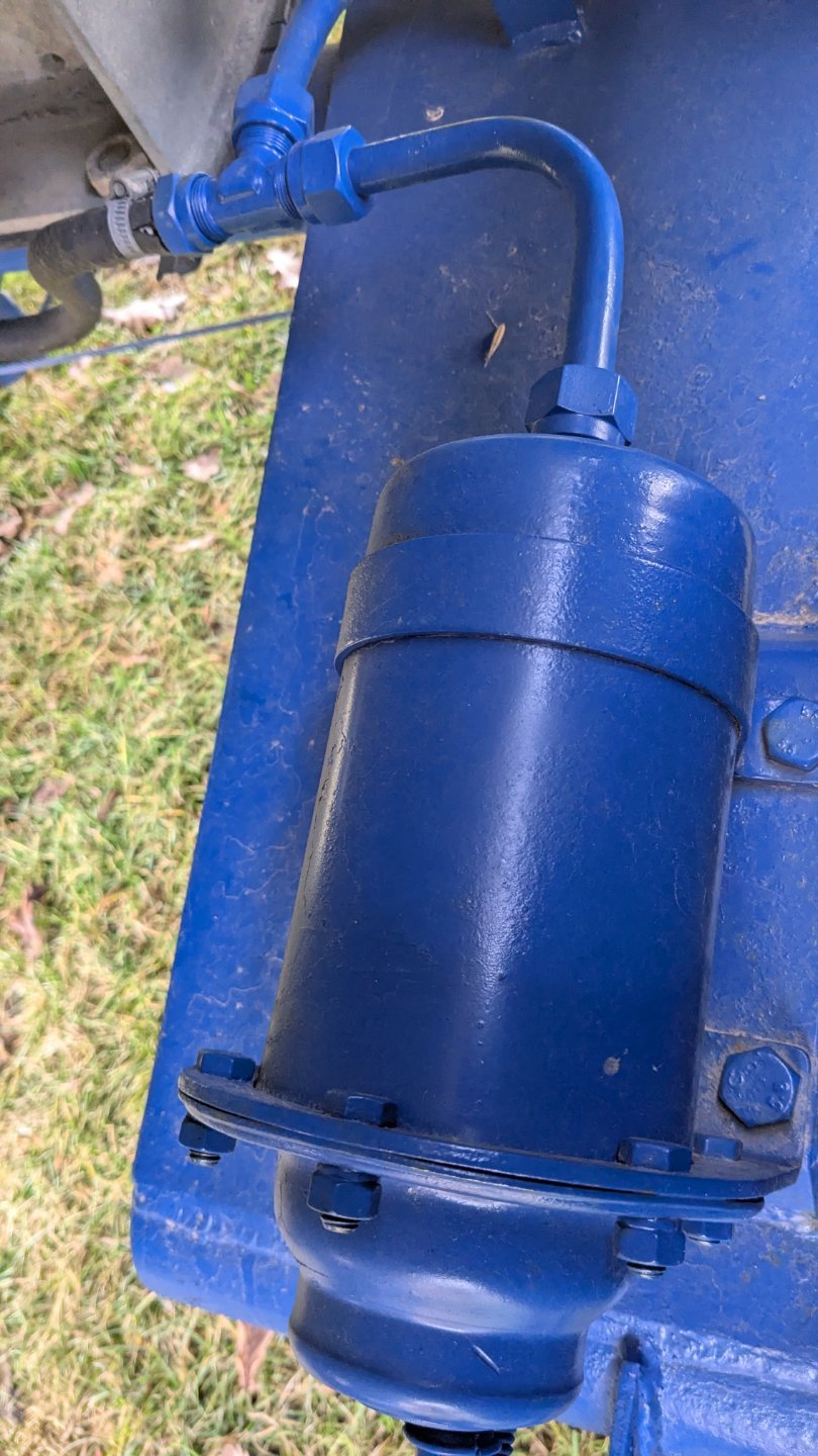

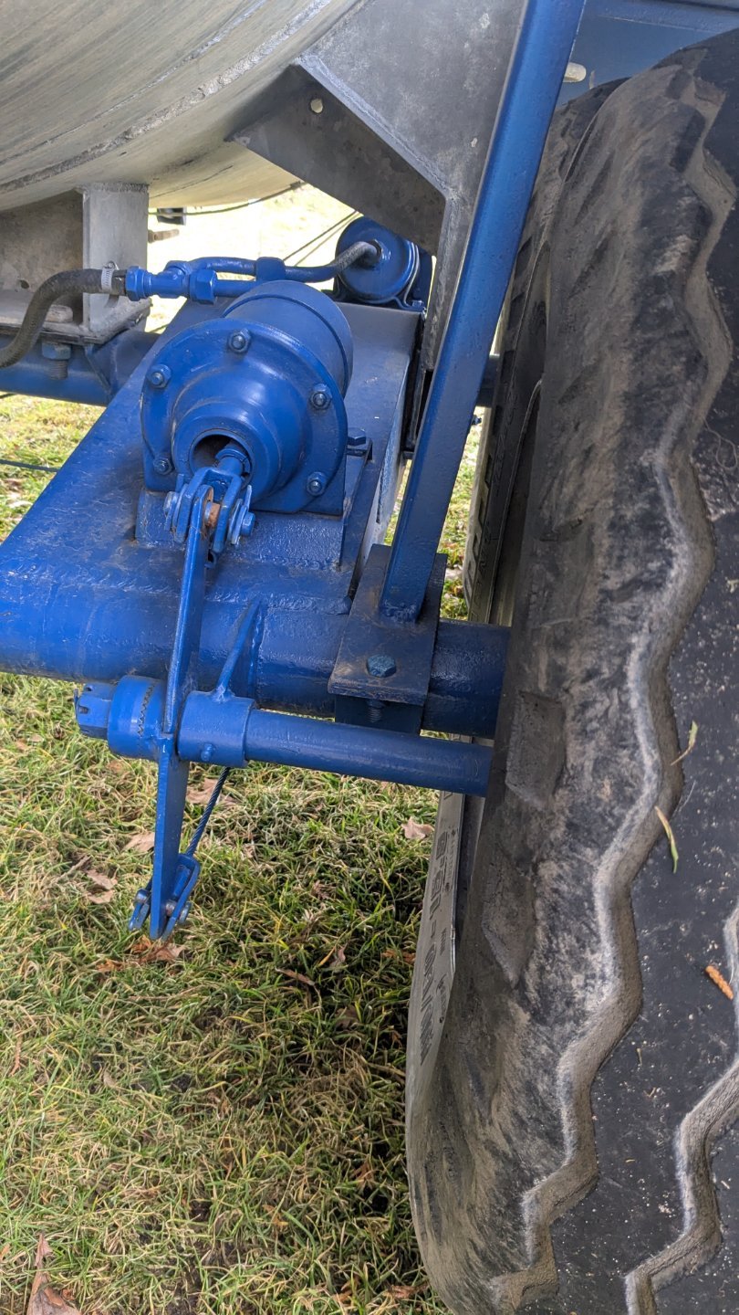

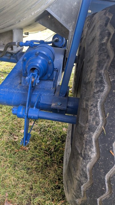

  13. Jak przerobić hamulce pneumatyczne na hydrauliczne? Które siłowniki kupić? Mam takie jak w załączniku
