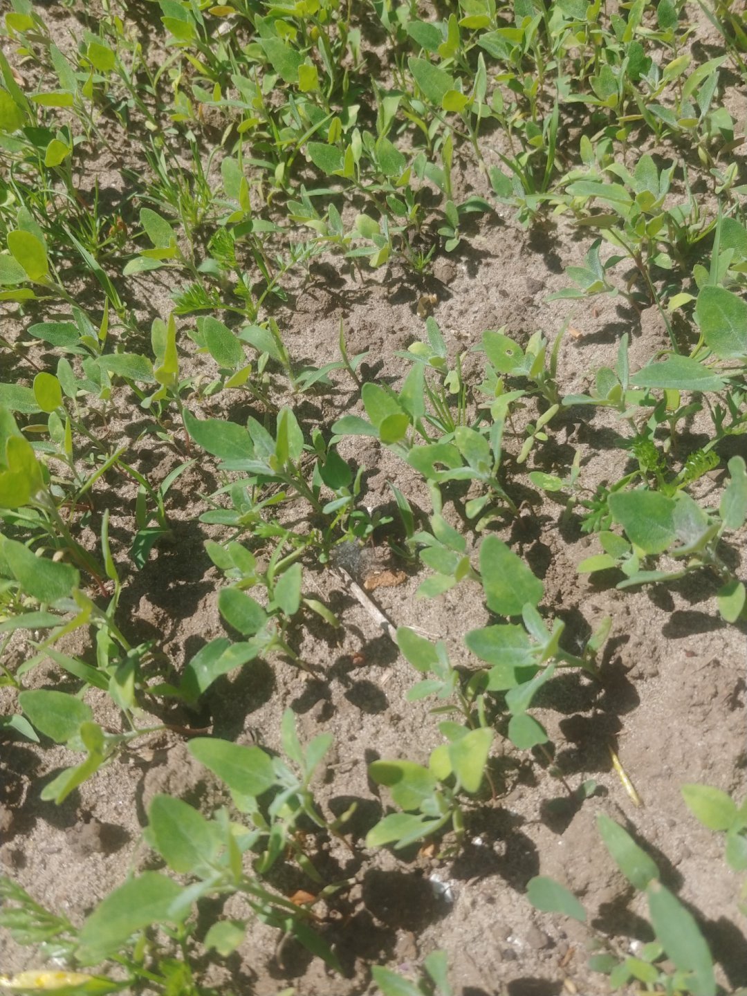

byłem dzisiaj zobaczyć co na polu się dzieje, i tak: dużo czegoś poopalało, widać już zaschnięte pozostałości z czegoś , komosy jak było dalej jest, tej największej nawet nie drasnęło, za to na nostrzyku też jest dużo upalonych liści w jednym miejsci a kilka centymetrów dalej brak śladów działania środka. W miejscach gdzie komosa była wielkości nostrzyka to komosa nieupalona, a nostrzyk ma suche kropki albo całe listki wyschnięte, też są takie miejsca że komosa jest dziwnie zwiędnięta tak jakby miała uschnać a obok taka sama nieruszona, dziwne działanie.

Nie liczę że to ubije komosę do zera, ale jak upali boczne liście które zabierają najwięcej światła i na te parę tygodni zostaną puste łodygi komosy zanim odrosną to dla nostrzyku da trochę miejsca żeby się mógł przebić a jak już wystrzeli w gore na te 20 cm( narazie z tego co widzę krzewi się dość nisko) to skoszę całość i wtedy nostrzyk już na pewno sobie poradzi z komosą. Taki jest plan ale czy wyjdzie o to się rozchodzi, nie wiem też jak zachowują się rośliny po bentazonie pierwszy raz go użyłem

Witam pryskałem wczoraj bentazonem wprawdzie nie fasole(tylko nostrzyk dwuletni), głównym przeciwnikiem była komosa. Na polu byłem tydzień temu a wczoraj już pola nie poznałem. tydzień wegetacji na wiosne to bardzo dużo czasu, tym bardziej że w sobotę dość popadało. Niedziela była pochmurna ale bez opadów, poniedziałek podobny z tym że nawet momentami na kilka minut wychodziło słońce. I tak już byłem spóźniony z opryskiem mimo to spróbowałem. Pryskałem w godzinach wczesnopopołudniowych jak pokazywało najcieplejszą temperature danego dnia i to było w okolicach 13 stopni. Na noc spadek przewidywało na okolice 7 stopni. Miało nie padać do niedzieli ale nad ranem dzisiaj spadło w okolicach godziny 6 rano trochę wody. Teraz temp pokazuje na 10 stopni. Podsumowując przed opryskiem nie padało lekko ponad 24 godziny, po oprysku około 12 godzin. Pryskałem bentexem plus awiudant olejowy ok. 2.2 litra na ha, miejsca które były najbujniejsze od komosy przejechałem dwa razy, oprysku wyszło na styk, to daje 300 l wody na ha. Jak myślicie ma szanse coś tam zadziałać? Tak, wiem że wszystko się okaże za ok 2 tyg ale chciałbym wiedzieć co o tym sądzicie? Komosa miejscami mogła mieć już kilkanascie cm

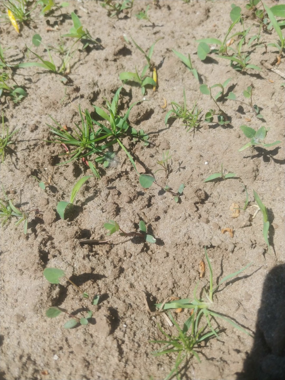

jak uważacie komosa w takiej fazie basagran ją weźmie? Myślę dać 2 litry plus awiudant olejowy. trochę ryzyk bo ja w sumie nie w fasoli będę zwalczał ale zero informacji nie wiem ile dać, a ten temat przynajmniej żyje, najwyżej całe pole wyczyści😗

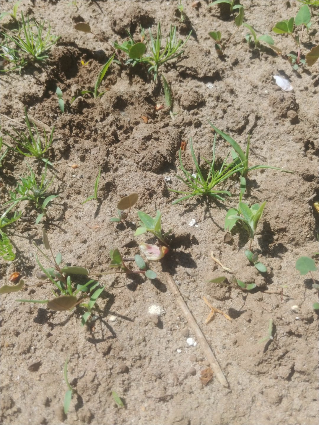

a ten labrador i basagran jednym przejazdem robiłeś, mieszałes ze sobą czy jak? Była u ciebie komosa? Pomógł coś na nią basagran? nostrzyk na 27 kwietnia wyglada tak
no racja, to ja źle zrozumiałem, w takim razie kiedy był oprysk? swój posiałem już 12 marca +\-2 dni nie pamiętam dokładnie narazie nie ma co widzieć coś tam wychodzi delikatnie, kiełkuje i puściło dwa pierwsze listki miejscami i jakby stanęło w miejscu, a na dniach pierwsze chwasty zaczeły też wychodzić.
do ideału dużo brakuje, badanie robiłem 3 lata temu wtedy ph było w okolicach 4- 4.7, najgorsza próbka miała 3.9, wtedy poszło 2,5 tony granulowanego węglanu wapnia 04 na ha , a w tym roku, jakos msc temu 2 tony kredy 06a na ha. jak ma z tego nic nie wyjść to się zastanawiam czy nie lepiej coś innego. posiać bardziej pewnego. jak zrobię próbe kiełkowania (w ciemno nie chce siać) to mógłbym wjeżdzać, myśle że do 1,5 tygodnia powinny puścić kiełki w ciepłym miejscu
