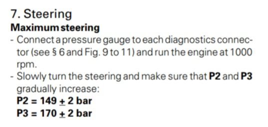

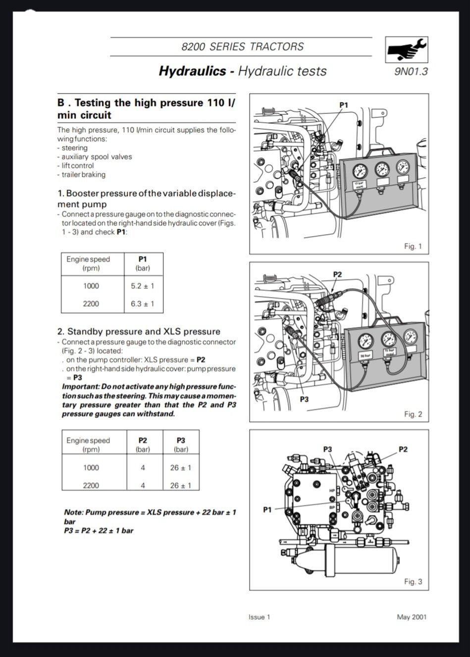

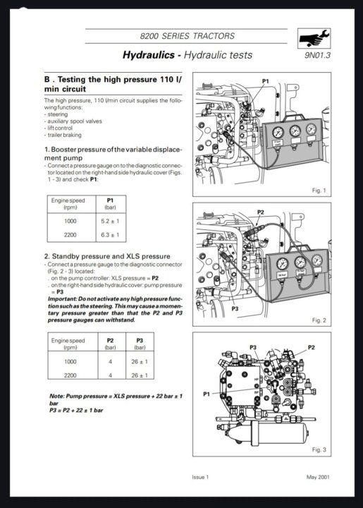

  1. Cześć pacjent to MF 8240 ze skrzynia powershift funk ah150 wersja z hydrauliką 110l/min Po zakupie zostało naprawione juz kilka awari i przyszedł czas na wymianę oleju w skrzyni. I tu pojawił sie problem. W filtrze hydrauliki z lewej strony za zbiornikiem paliwa znalazłem oring o średnicy około 34mm. Oring nie jest przerwany ale ubrudzony klejem anaerobowym. Filtry poszły zamienniki z Donaldsona i ssawny za flanszą z hifi. Olej Orlen 10w30 utto (około 150l wchodzi) przez pewien czas wszystko bylo git skrzynia chodzi ładnie, wszystkie biegi bez szarpnięć czy tez poślizgu hydraulika pracowała jak należy aż do momentu testu gdy po dłuższej pracy z bezorkowcem zapaliła sie czerwona kontrolka zapchania filtra hydrauliki. Ciągnik został od razu zgaszony po ostygnięciu maszyny i ponownym zapłonie przez chwilę świeciła sie juz tylko pomarańczowa kontrolka poziomu oleju a stan jest prawidłowy. Po tym incydencie nie świeci sie nic, ale ciężko działa wspomaganie kierownicy i słychać syczenie w rozdzielaczu podczas kręcenia. Powoli podnoszą sie tylne ramiona i pomimo prób nie wyłącza sie przedni naped, cały czas słychać jego pracę. Skrzynia natomiast przełącza biegi bez zarzutu. Wykonałem pomiar nr 1,2 i 7 (ZAŁĄCZNIK) i ciśnienia są w normach. O tym oringu w filtrze znalazłem wzmiankę na zachodnich forach ale sprawa nie została wyjaśniona. Może ktoś wie gdzie mam szukać przyczyny, albo podpowie mi co jeszcze sprawdzić. Pozdro
